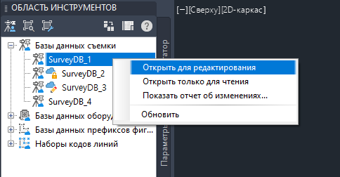

Просмотр статуса блокировки облачной базы данных съемки
При открытии базы данных съемки для редактирования в Autodesk Forma она может быть заблокирована. Узнать статус можно в коллекции «Базы данных съемки».
- В области инструментов на вкладке «Съемка» разверните коллекцию «Базы данных съемки».
- Значок блокировки
отображается рядом с любой заблокированной базой данных съемки. Этот статус отображается для всех пользователей, подключенных к этой базе данных.
- Наведите указатель на значок, чтобы узнать, кто из заинтересованных лиц заблокировал базу данных, а также дату и время блокировки. При этом данные по-прежнему можно использовать в режиме «только для чтения». Щелкните правой кнопкой мыши базу данных съемки и выберите «Открыть файл только для чтения».
Открытие облачной базы данных для редактирования
- Щелкните правой кнопкой мыши базу данных, которую требуется отредактировать.
- Выберите «Открыть для редактирования».
