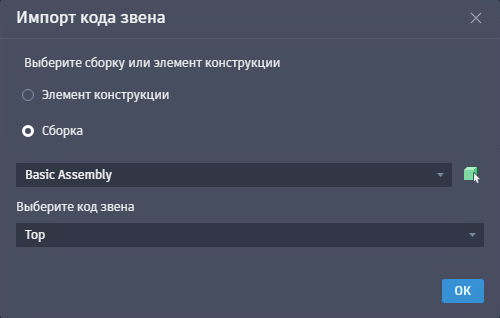

  • Импорт точек из кодов звеньев. Импорт точек из указанной на чертеже сборки или элемента конструкции. В появившемся диалоговом окне «Импорт кода звена» сначала выберите вариант —элемент конструкции или сборка, затем выберите значение из раскрывающегося списка или нажмите , чтобы вручную выбрать элемент конструкции или сборку на чертеже. После этого выберите из раскрывающегося списка код звена.
