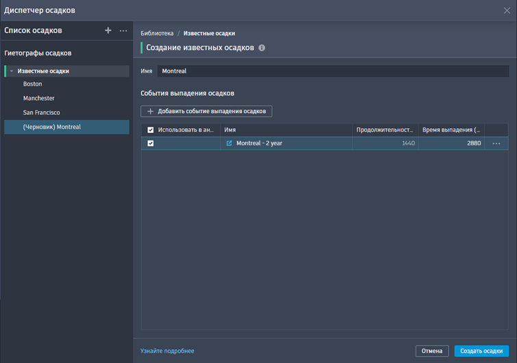

  1. В рабочем пространстве «Критерии анализа» щелкните «Открыть Диспетчер осадков».
  2. В Диспетчере осадков щелкните плитку «Известные осадки».
    Откроется редактор «Создание известных осадков».
  3. В поле «Имя» введите уникальное имя для набора осадков.
Прим.: Для сохранения набора необходимо указать хотя бы одно событие выпадения осадков.
Создание набора известных осадков

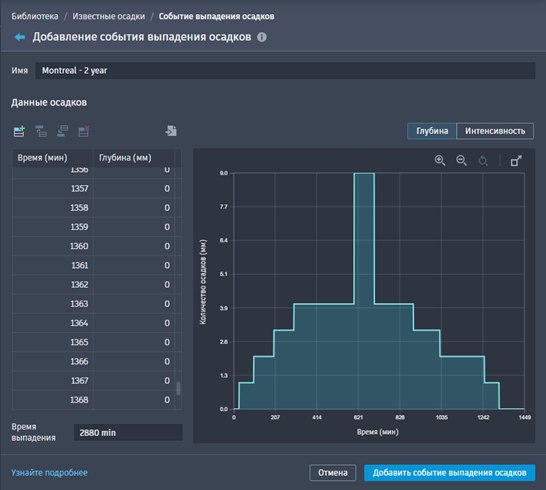

  1. В рабочем пространстве «Создание известных осадков» нажмите «Добавить событие выпадения осадков», чтобы приступить к созданию событий для набора осадков. Откроется редактор «Добавление события выпадения осадков».
  2. В поле «Имя» введите уникальное название для события выпадения осадков.
  3. Нажмите значок импорта данных осадков, чтобы импортировать файл CSV, содержащий данные осадков.
    Прим.: Формат данных в файле CSV должен соответствовать следующим правилам.
    • Должно быть два столбца данных. Можно использовать несколько столбцов, но учитываются только первые два.
    • Первая строка рассматривается как данные заголовка.
    • Строк с числовыми данными может быть от 2 до 25 000.
    • В строках данных осадков допустимы только числа. Пустые ячейки, текстовые и буквенно-цифровые данные, а также другие символы считаются недопустимыми.
  4. Затем данные отображаются в виде таблицы и гиетограммы.
    В таблице и гиетограмме могут отображаться данные количества или интенсивности. Данные отображаются в единицах, определенных в исходном чертеже.
    Прим.: Требуется не менее двух записей, содержащих приращение в минутах и соответствующее количество осадков в дюймах (или миллиметрах, в зависимости от единиц чертежа).
  5. Нажмите «Добавить событие выпадения осадков», чтобы добавить событие в набор «Известные осадки». Откроется редактор «Создание известных осадков», содержащий обновленный список событий выпадения осадков.
  6. Нажмите «Создать осадки», чтобы сохранить набор известных осадков. В списке осадков отображается новый набор известных осадков.
