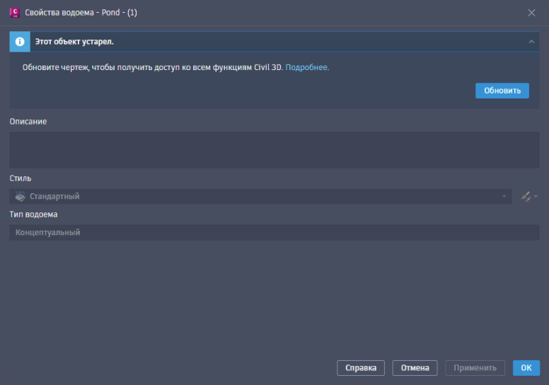

Этот объект устарел
Если объект был создан в более ранней версии Civil 3D, на значке отображается сообщение «Этот объект устарел». Обновите чертеж, чтобы получить доступ ко всем функциям Civil 3D. Нажмите кнопку «Обновить», чтобы обновить объект до текущей версии. После обновления можно полностью редактировать объект.

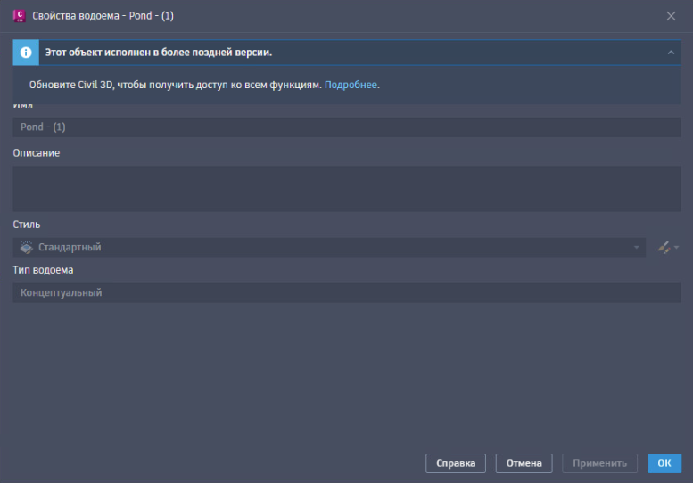

Это объект более поздней версии
Если объект создан в более поздней версии Civil 3D, на значке отображается сообщение «Это объект более поздней версии». Обновите Civil 3D, чтобы получить доступ ко всем функциям. В этом случае кнопка «Обновить» недоступна, так как откат чертежа к предыдущей версии чертежа невозможен. Для редактирования объекта необходимо установить более позднюю версию Civil 3D.
