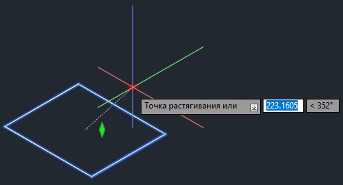

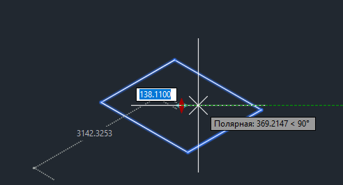

Редактирование расположения подземного отстойника вручную осуществляется с помощью ручек. Выберите подземный отстойник, чтобы отобразить ручки редактирования.
Синяя ручка в центре подземного отстойника служит для корректировки горизонтального положения текущей геометрии.

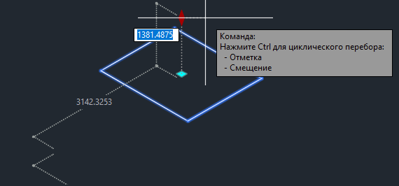

Ручка в виде зеленого ромба служит для корректировки отметки или вертикального смещения подземного отстойника. Перемещение этой ручки фиксируется по оси Z.
Совет: Как отмечено в активном окне, при нажатии клавиши CTRL единицы будут циклически переключаться между отметкой и смещением.
