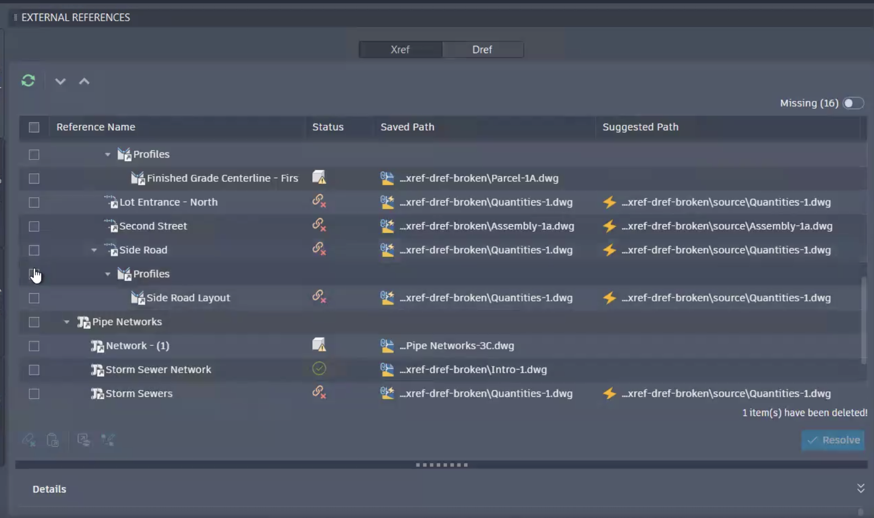

Вкладка DREF на палитре внешних ссылок
В этом выпуске на палитру внешних ссылок добавлена специальная вкладка DREF для управления быстрыми ссылками на данные в том же месте, что и XREF.
Отображение разорванных связей
- Добавлены четкие причины разрыва связей, такие как «не найден исходный файл DWG», «объект не найден или устарел».
- Добавлен столбец «Предлагаемый путь», который отображает рекомендуемый в облаке целевой исходный чертеж.
Фильтрация
- Добавлен переключатель «Отсутствующие» для отображения только отсутствующих или поврежденных ссылок.
- Добавлена фильтрация по столбцам (например, сохраненный путь содержит «имя_файла») с добавлением и удалением правил.
Облачное восстановление
- Добавлены предложения по восстановлению отсутствующих облачных ссылок после переименования или перемещения исходного файла DWG.
- Добавлено восстановление одиночных связей вручную.
- Добавлено массовое восстановление вручную.
- Добавлено обнаружение дополнительных поврежденных ссылок при принятии предложения.
- Добавлено обнаружение дополнительных поврежденных ссылок, разрешенных с использованием того же исходного чертежа или исходной папки при восстановлении вручную.
