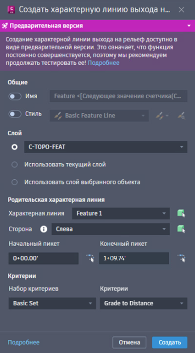

В Civil 3D 2027 появилась характерная линия выхода на рельеф — новый мощный инструмент, автоматизирующий создание линий выхода на рельеф на основе критериев профилирования и оптимизирующий рабочий процесс профилирования.
Характерная линия выхода на рельеф для Civil 3D 2027 является предварительной версией. Что такое предварительная версия?
Автоматизированное создание линий выхода на рельеф
Создание характерных линий выхода на рельеф непосредственно на основе существующих критериев профилирования. Созданные характерные линии ведут себя как стандартные характерные линии, что обеспечивает полную гибкость редактирования с помощью знакомых инструментов.
Гибкие параметры команд
Точная настройка создания характерных линий выхода на рельеф с помощью расширенных параметров команд:
- Критерии профилирования — выбор из доступных критериев.
Диапазон пикетов — определение начального и конечного пикетов.
Сторона — указание стороны, на которой будет расположена характерная линия выхода на рельеф.
Слой — назначение требуемому слою.
- Имя и стиль — применение пользовательских имен и стилей.
