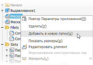

Папки деталей
Можно добавлять папки, чтобы упорядочивать элементы в модели детали и управлять ими.
папка обозревателя деталей
Щелкните элемент в обозревателе деталей правой кнопкой мыши и выберите Добавить в новую папку. Выбранный элемент будет помещен в новую папку. При создании папки элемент отображается в режиме редактирования, чтобы ему было назначено имя.

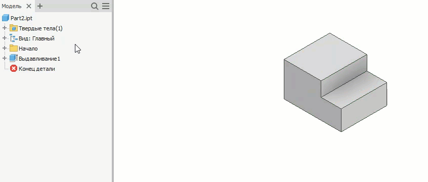

Перестроение всей геометрии детали
Команда "Перестроить все" позволяет убедиться, что изменения были применены ко всей геометрии детали. Autodesk Inventor заново создает файл детали, даже если некоторые элементы не требуют обновления.
Команда "Обновить" в отличие от команды "Перестроить все" обновляет только ту часть геометрии, для которой в памяти сохранены значительные изменения. Если выбран параметр "Обновлять вручную" (на вкладке "Сборка" диалогового окна "Параметры приложения"), обновление геометрии выполняется только после вызова команды "Обновить".
Совет. Для отмены команды «Перестроить все» в процессе выполнения нажмите ESC. После отмены действия отобразится соответствующее сообщение.
