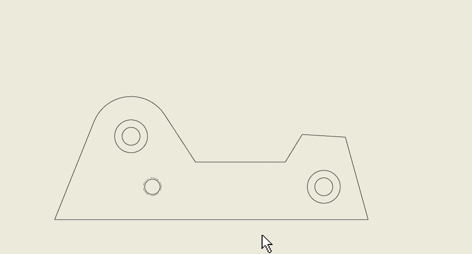

  1. Выберите на ленте вкладку «Аннотации» панель «Размер» «Размер» .
  2. В графическом окне выберите геометрию и перетащите курсор для отображения размера.
    • Для нанесения линейного размера отрезка или ребра нужно выбрать объект щелчком левой кнопки мыши.
    • Для нанесения линейного размера между двумя точками, двумя кривыми или между кривой и точкой последовательно щелкнуть мышью на каждой точке или кривой.
    • Для нанесения размера линейного диаметра или линейной симметрии необходимо выбрать два параллельных отрезка или ребра, щелкнуть правой кнопкой мыши и в контекстном меню выбрать «Тип размера» «Линейная симметрия» или «Линейный диаметр».
    • Чтобы добавить линейный укороченный размер, выберите два отрезка, ребра или точки. Затем щелкните правой кнопкой мыши и выберите «Тип размера» «Линейный укороченный».
    • Для нанесения размера радиуса или диаметра нужно выбрать дугу или окружность щелчком мыши.
    • Для нанесения углового размера необходимо выбрать две линии.
    • Для добавления укороченного размера или размера длины дуги выберите два отрезка, затем щелкните правой кнопкой мыши и выберите пункт «Тип размера» «Угловой укороченный» или «Укороченная длина дуги».
    • Чтобы добавить размер, который поворачивается перпендикулярно выбранному ребру, выполните следующие действия: 1) выберите линейное ребро или две точки; 2) щелкните правой кнопкой мыши и выберите «Тип размера»  «Повернутый»; 3) выберите отрезок, определяющий параллельное или перпендикулярное направление размера.
    • Чтобы добавить пояснение к участку дуги с размером длины дуги, угловым размером или размером длины хорды, щелкните кнопкой мыши, чтобы выбрать дугу. Затем щелкните правой кнопкой мыши и выберите пункт «Тип размера» «Длина дуги», «Укороченная длина дуги» «Угловой», «Угловой укороченный» или «Длина хорды».
    • Для нанесения размера воображаемого пересечения двух кривых выберите сначала первую кривую, щелкните правой кнопкой мыши и выберите "Пересечение". Выберите вторую кривую, образующую воображаемое пересечение, затем выберите следующий элемент детали (или еще одно воображаемое пересечение) для нанесения размера.
      Совет. Выбранные на чертеже объекты определяют тип размера и команды, доступные в контекстном меню. Для изменения настройки или использования других параметров щелкните правой кнопкой мыши и выберите команду в меню.
  3. Для установки размера в соответствующую позицию щелкните левой кнопкой мыши.
    Совет. Во время создания линии выноски нажмите и удерживайте клавишу CTRL, чтобы включить привязку линии выноски с шагом 15°.

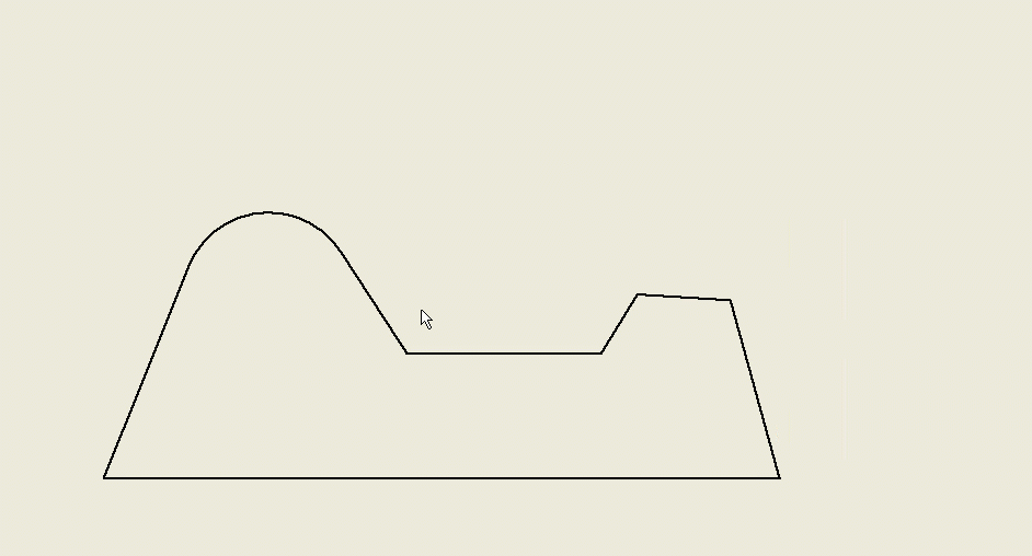

Демонстрационный ролик о создании параллельных размеров
Создание параллельных размеров на основе следующих входных параметров:

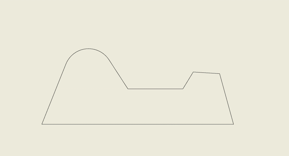

Демонстрационный ролик о создании линейных размеров
Создание линейных размеров на основе следующих входных параметров:

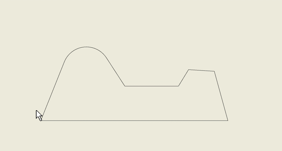

Демонстрационный ролик о создании угловых размеров
Создание угловых размеров на основе следующих входных параметров:

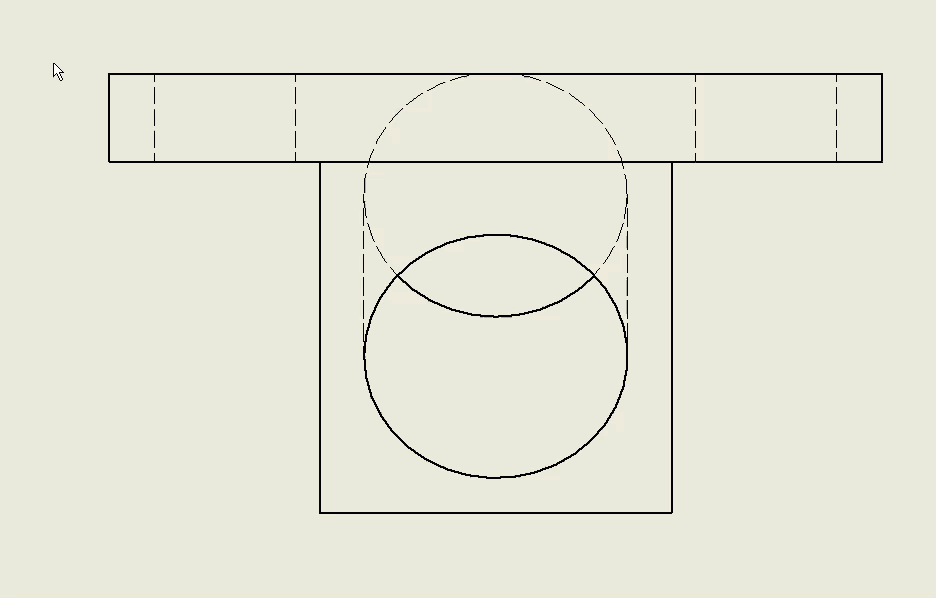

Демонстрационный ролик о создании диаметральных размеров
Создание диаметральных размеров на основе следующих параметров контекстного меню:

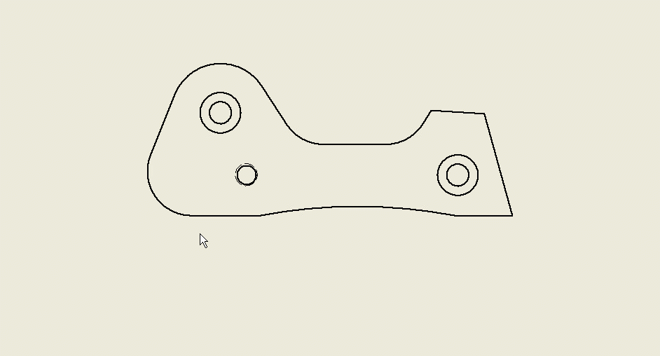

Демонстрационный ролик о создании радиальных размеров
Создание радиальных размеров на основе следующих параметров контекстного меню:
