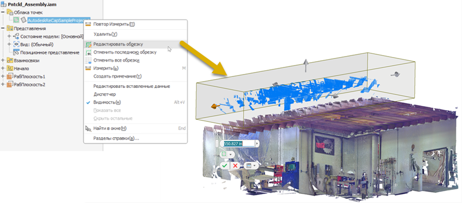

Редактирование подрезки
Изменять границы обрезки в интерактивном режиме можно с помощью манипуляторов рамки обрезки.
  1. В обозревателе разверните папку «Обрезка».
  2. Щелкните правой кнопкой мыши узел обозревателя обрезки и выберите Редактировать обрезку.
  3. Измените обрезанную область с помощью манипуляторов.
  4. Нажмите «ОК».
