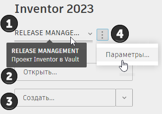

Эта панель используется для навигации по основным разделам и настройки.
  1. Отображение активного файла проекта.
    • Наведите указатель, чтобы отобразить подсказку о типе проекта.
    • Щелкните раскрывающийся список, чтобы просмотреть список проектов.
    • Чтобы изменить проекты, закройте все документы и выберите проект из списка.
  2. Нажмите кнопку «Открыть», чтобы найти документ, который требуется открыть для редактирования или просмотра. Во время сеанса работы в Inventor при открытии документа на локальном компьютере или из Vault запоминается и открывается последний использованный файл.
  3. Для открытия диалогового окна «Создание нового файла» нажмите кнопку «Создать». Щелкните раскрывающийся список, чтобы просмотреть список стандартных шаблонов документов, или нажмите кнопку «Обзор», чтобы выбрать шаблон.
  4. Щелкните многоточие и выберите «Параметры», чтобы открыть диалоговое окно редактора проектов.

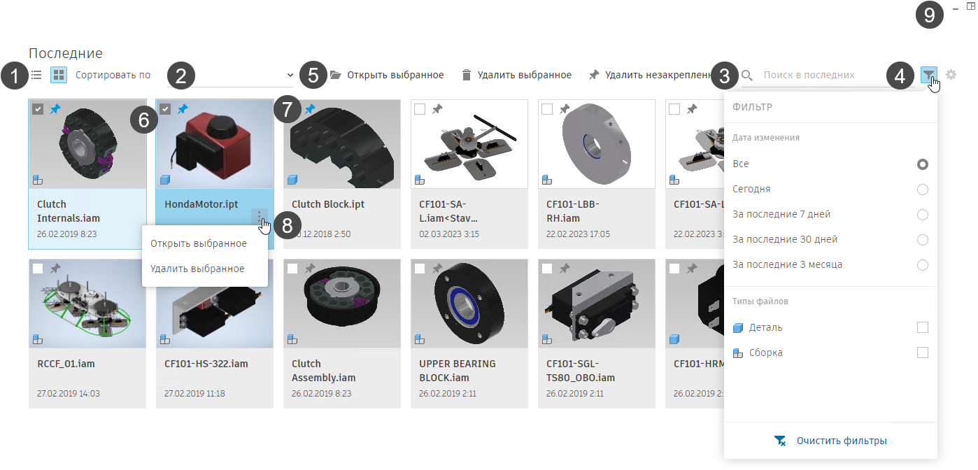

Данная панель используется для управления недавно открытыми документами. На этой панели также отображается статус файлов из проекта Vault.
Совет. Максимальное количество последних документов для отображения (не более 199) можно задать в разделе «Параметры приложения» вкладка «Общие» панель «Главная».
  1. Переключение между видом списка и видом миниатюр. Миниатюры отображаются для локальных или облачных проектов.
  2. Откройте раскрывающийся список для сортировки по дате изменения, имени, местоположению или свойствам Inventor. Щелкните стрелку для сортировки по возрастанию или убыванию. В списке щелкните заголовок столбца для сортировки. Для сортировки по умолчанию используется дата последнего открытия.
  3. Щелкните в поле поиска и введите текст или число. Список последних документов обновляется по мере ввода данных. Критерии поиска очищаются при изменении проекта, нажатии кнопки «Очистить» (поле поиска остается выделенным) и нажатии клавиши ESC (поле поиска остается выделенным).
    • В поиске учитываются расширения файлов. Например, по запросу ipt будут показаны все файлы с буквами ipt в имени, а также все файлы деталей с расширением IPT.
    • Функция «Поиск» позволяет использовать имя, местоположение и свойства Inventor.
  4. Нажмите кнопку «Фильтр», чтобы сузить список последних использованных элементов. В качестве параметров фильтра используются тип файла и дата изменения. Значок фильтра показывает, сколько типов файлов включено в фильтр, а в разделе «Типы файлов» перечислены типы, отображаемые в результатах. При использовании Vault можно фильтровать файлы по статусу.
    Примечание. При переключении на проект из хранилища необходимо обновить статус хранилища.
    Очистить фильтры — сброс всех фильтров и отображение списка последних файлов.
    Щелкните за пределами панели фильтра, чтобы закрыть ее.
  5. Если файлы не выбраны, отображается команда Удалить незакрепленное. Если выбран один или несколько файлов, доступны следующие команды: Открыть выбранное, Удалить выбранное или Удалить незакрепленное.
  6. Установите флажок для выбора файла. Поддерживается множественный выбор. В режиме сетки комбинации клавиш «CTRL + щелчок» и «SHIFT + щелчок» не поддерживаются.
  7. Нажмите кнопку «Прикрепить», чтобы закрепить документ в верхней части списка.
  8. Дважды щелкните файл, чтобы открыть его, или щелкните значок многоточия, чтобы получить доступ к указанным далее командам.
    Для выбора одного значения
    • Открыть — открытие выбранного файла.
    • Открыть с параметрами — возможность выбрать состояние модели, именованный и позиционный виды для открытия файла. Ненайденные файлы можно пропустить.
    • Удалить из списка «Последние» — удаление карточки файла из списка последних.
    • Открыть папку, содержащую файл — открытие папки с помощью диалогового окна «Открыть». Можно использовать для быстрого поиска других файлов в той же папке, что и выбранный компонент.
    • Обзор папки, содержащей файл — открытие выбранной папки в Проводнике. Можно использовать для быстрого поиска других файлов в той же или соседней папке, что и выбранный компонент.
    • Свойства Inventor — к списку свойств применяются следующие условия.
      • Документ не открыт — открытие диалогового окна свойств в Проводнике. Для просмотра свойств Inventor в Проводнике перейдите на вкладку «Свойства Inventor». Для документов состояний модели отображаются свойства основного состояния модели.
      • Документ открыт — отображение диалогового окна «Свойства Inventor», включая физические свойства. Для документов состояний модели отображаются свойства активного состояния модели, а не свойства из списка последних.
      • Свойства Vault — свойства Vault доступны только в следующих случаях.
        • Активный проект не является проектом Vault.
        • Загружены надстройки Vault.
        • Текущий пользователь выполнил вход в Vault.
      • Поддерживаются пользовательские свойства.
    Для множественного выбора
    • Открыть выбранное
    • Удалить выбранное

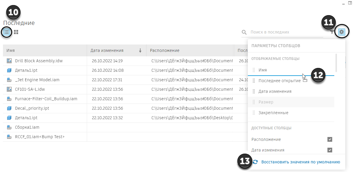

  9. Щелкните эти элементы управления, чтобы свернуть окно или восстановить предыдущую компоновку вида.
  1. Нажмите «Список», чтобы просмотреть модели в настраиваемой таблице.
  2. Нажмите кнопку «Конфигурация», чтобы получить доступ к настройкам и содержимому столбца. Столбцы «Имя» и «Прикреплено» являются постоянными. К ним можно добавить столбцы, в которых отображаются значения свойств Inventor. Кнопка «Конфигурация» доступна только при просмотре в виде списка.
  3. Порядок столбцов можно изменить, перетащив их мышью.
  4. Для отмены изменений, внесенных в порядок и содержимое столбцов, используйте команду «Восстановить значения по умолчанию».
