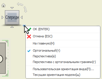

  7. Чтобы изменить типы видов или адаптировать ориентацию вида, наведите указатель на инструмент ViewCube (Видовой куб), щелкните стрелку вниз, чтобы развернуть меню, и выберите один из следующих вариантов.
    Типы видов
    • Ортогональный — тип базового вида по умолчанию, который чаще всего используется в черчении.
    • Перспективный — двухточечный вид в перспективе, основанный на текущей ориентации вида.
    • Перспективный с ортогональными гранями — дополнительные сведения см. в разделе Использование видов в перспективе.
    Пользовательская ориентация
    • Пользовательская ориентация вида — активация среды модели и предоставление инструментов для ориентации модели.
    • Текущая ориентация вида — использование текущей ориентации вида модели.
