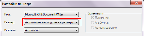

    • Нажмите стрелку размера в раскрывающемся меню и выберите Автоматический размер в соответствии с размером чертежного листа для пакетной печати нескольких файлов чертежа IDW разного размера и ориентации. Этот новый параметр автоматически определяет подходящий размер бумаги и ориентацию в соответствии с параметрами, указанными для листа чертежа.
      Этот параметр доступен, только если в диалоговом окне «Печать файлов» Планировщика заданий выбраны файлы чертежа IDW.
