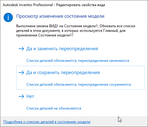

Списки деталей в состояниях модели
Список деталей ссылается на состояние модели и может быть доступен для совместного использования на нескольких листах. При редактировании вида или изменении исходного состояния модели затрагиваются списки деталей, ссылающиеся на исходное состояние модели на виде.
Отображается окно с информацией, в котором можно выбрать способ обработки списков деталей.
- Да и заменить переопределения: выберите этот параметр, если требуется, чтобы списки деталей ссылались на новую спецификацию состояния модели, а существующие значения переопределения игнорировались.
- Да и сохранить переопределения: выберите этот параметр, если требуется, чтобы списки деталей ссылались на новую спецификацию состояния модели, а существующие значения переопределения по-прежнему использовались.
- Нет: выберите этот параметр, если изменять списки деталей не требуется.
