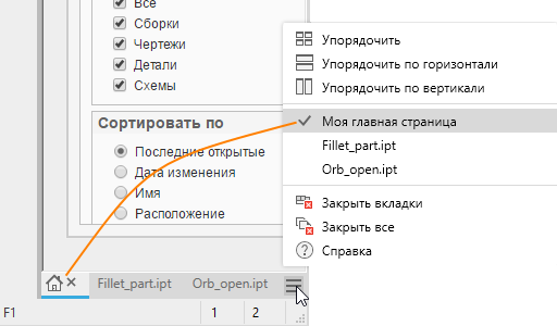

Документы могут отображаться в одном или нескольких окнах на одном или нескольких мониторах. При запуске Inventor по умолчанию отображается окно «Моя главная страница» и значок вкладки
. Настройки отображения по умолчанию можно отключить в разделе «Параметры приложения» на вкладке «Общие». В меню вкладок документов отображаются параметры компоновки окна и активный документ.

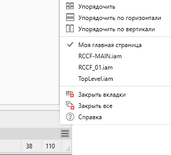

Меню «Документы», расположенное справа на панели вкладок окна, позволяет создавать компоновки окна.
