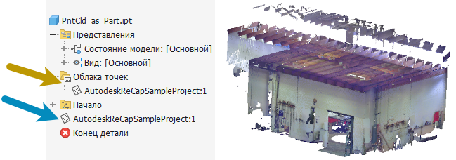

Вставка облака точек создает новый узел Облака точек в обозревателе . Разверните узел обозревателя для просмотра всех облаков точек в текущий файле детали или сборки.
Узел облака точек (верхнего уровня) также обеспечивает заполнение обозревателя модели. Этот узел носит функциональный характер. Он позволяет изменять порядок облака точек с учетом других элементов и используется при выполнении отката.
