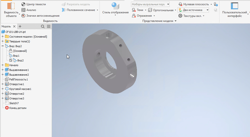

Создание половинного сечения
  1. Откройте вкладку «Вид» панель «Представление» «Половинное сечение» .
  2. Выберите плоскость или плоскую грань в качестве секущей плоскости.
  3. При необходимости щелкните правой кнопкой мыши и выберите «Обратить», чтобы изменить направление сечения, или используйте инструменты отображения.
  4. Перетащите плоскость или введите значение в поле, чтобы изменить положение.
  5. Щелкните "Далее".
  6. Щелкните правой кнопкой мыши, затем выберите:
    • "ОК", чтобы применить сечение.
    • «Обратить», чтобы изменить направление сечения.

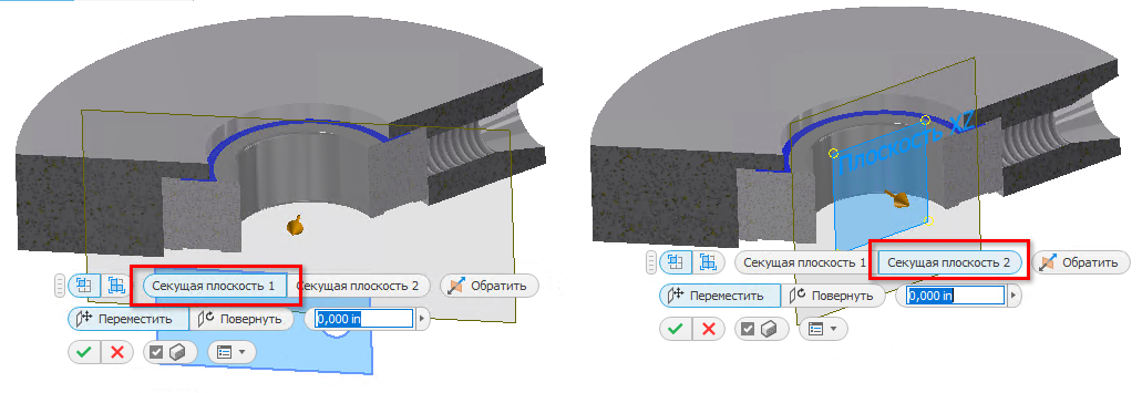

Создание сечения в одну или три четверти
  1. Откройте вкладку «Вид» панель «Представление», а затем выберите тип сечения.
    • Сечение в одну четверть
    • Сечение в три четверти
  2. Выберите плоскость или плоскую грань в качестве первой секущей плоскости.
  3. При необходимости смените направление сечения, выбрав "Обратить" из контекстного меню.
  5. Щелкните правой кнопкой мыши в рабочей области и нажмите «Продолжить».
  6. Выберите плоскость или плоскую грань в качестве второй секущей плоскости.
  7. При необходимости смените направление сечения, выбрав "Обратить" из контекстного меню.
  8. Перетащите плоскость или введите значение в поле, чтобы изменить положение.
  9. Щелкните правой кнопкой мыши, затем выберите:
    • "Обратить", чтобы изменить направление сечения.
    • «Сечение в три четверти», чтобы изменить тип сечения.

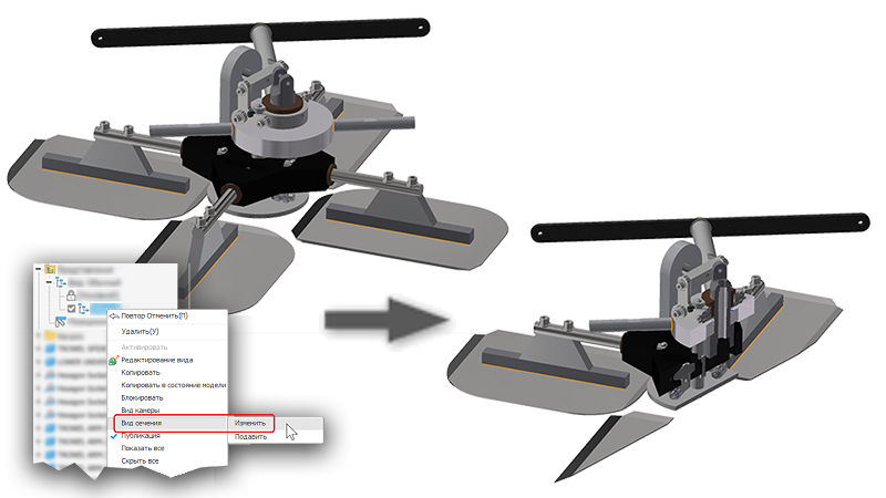

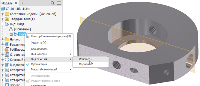

Редактирование или подавление сечения
  1. В обозревателе модели щелкните правой кнопкой мыши видовое представление, содержащее сечение, которое требуется изменить, и выберите Сечение > Редактировать.
    Примечание. Вы также можете подавить сечение.
  2. С помощью инструментов в рабочей области измените определение сечения.
  3. Нажмите кнопку «ОК», чтобы применить изменения к виду.

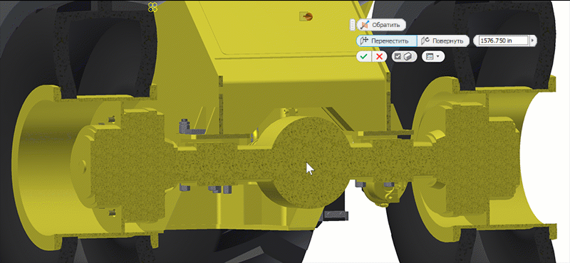

Управление размером шага колесика прокрутки
Можно задать значение приращения, которое будет использоваться при прокрутке во время использования команды сечения. Для операции перемещения используются линейные единицы измерения, для поворота — градусы.
  1. Запустите команду «Сечение».
  2. Щелкните правой кнопкой мыши на экране и выберите в контекстном меню «Виртуальное перемещение» «Размер шага прокрутки».
  3. В диалоговом окне укажите значение расстояния, которое будет использоваться при прокрутке колесика.
  4. Щелкните зеленую галочку, чтобы закрыть диалоговое окно. При последующей прокрутке колесика мыши будет использоваться заданное значение.
