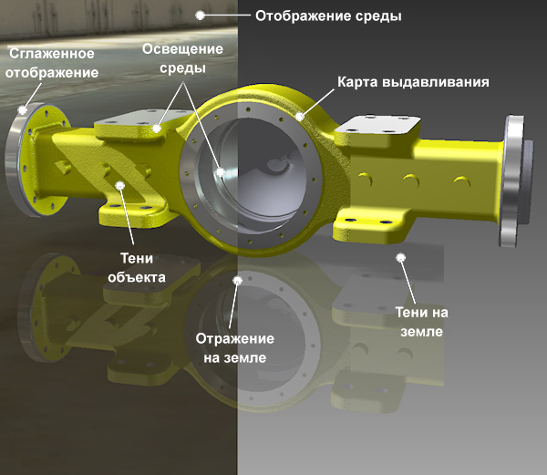

На конечный результат влияют несколько факторов, например:
Во многих случаях эти факторы могут отличаться, например, ОС поддерживает DirectX 12, а графическое устройство — нет. Возможна и обратная ситуация.
