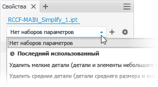

  1. На вкладке «Сборка» панель «Упрощение» нажмите «Упростить». Отобразится панель свойств упрощения.
  2. При необходимости выберите встроенный набор параметров для использования. Имеется четыре встроенных набора параметров, а также возможность создания собственных наборов. Наборы параметров присваивают значения полям на панели свойств. Любое значение можно переопределить.
    • Удалить мелкие детали (детали и элементы небольшого размера): удаление небольших деталей и элементов, в результате чего создается наиболее подробная модель.
    • Удалить средние детали (детали среднего размера и все элементы в списках): удаление среднего количества деталей.
    • Удалить крупные детали (замена компонентов верхнего уровня оболочками): удаление максимального количества деталей, в результате чего остаются только базовые формы.
    • Без упрощения: упрощенная версия полностью следует модели сборки. В модели видны все детали.
      Совет. Выберите набор параметров, наиболее близкий необходимому уровню детализации, а затем выберите оставшиеся детали с помощью команд «Просмотреть включенные» и «Просмотреть исключенные» для ускорения процесса.
      Такой же метод можно использовать для создания собственных наборов параметров. Дополнительные сведения см. в разделе Работа с наборами параметров.

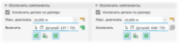

    • Исключить детали по размеру
      1. Выберите параметр Исключить детали по размеру.
      2. Укажите максимальное значение ограничивающей рамки по диагонали. Детали или компоненты, которые полностью вписываются в ограничивающую рамку, исключаются. Задать размер можно одним из следующих способов.
        • Введите значение в поле редактирования Макс. диагональ.
        • Щелкните стрелку в конце поля значения, чтобы выбрать недавно использованное значение.
        • Нажмите кнопку (Измерить диагональ ограничивающей рамки) и выберите деталь или компонент, чтобы задать значение диагонали.
      3. Щелкните требуемый приоритет выбора. Доступные варианты:
        • Приоритет деталей
        • Приоритет компонентов
          Чтобы выделить все вхождения выбранного элемента, нажмите Все вхождения.
      4. Функция автоматического обнаружения находит и выделяет нужные компоненты.
      5. При необходимости продолжите выбор оставшихся компонентов для их исключения из упрощенной детали.
    • Выберите «Просмотреть исключенные», чтобы узнать, какие компоненты не будут включены в упрощенную модель, или «Просмотреть включенные», чтобы узнать, какие компоненты войдут в упрощенную модель. При просмотре в любом режиме числа, отображаемые в поле редактирования, связаны с меткой.
      Примечание. Явно исключенные детали при просмотре выделяются. Детали, исключенные с учетом размера, не выделяются. Параметры просмотра также применяются к оболочкам.

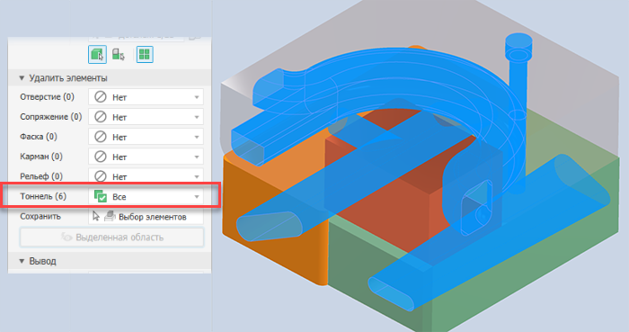

  6. Удалить элементы: доступ к параметрам выбора элементов по типу и размеру для их включения в упрощенную деталь или исключения из нее. Список элементов включает в себя отверстия, сопряжения, фаски, карманы (субтрактивное производство), выступы (аддитивное производство) и туннели (одна и несколько записей). Внутренние пустоты автоматически удаляются.
    • Элемент Карман распознает вычитаемые элементы, например выдавливания, вращения, сдвиги и т. д.
    • Элемент Рельеф распознает добавления или выступы различных типов элементов.
    • Элемент Туннель распознает набор граней, содержащихся внутри модели и определяющих открытую область, которая имеет один или несколько входов в область с наружных граней.
      Примечание. Удалять пазы можно с помощью туннелей.
      Укажите типы элементов в списке, которые необходимо удалить, а также способ удаления.
    • Нет (по умолчанию): элементы данного типа не удаляются.
    • Все: удаляются все элементы данного типа.
    • Диапазон: удаляются все элементы, размер которых меньше или равен заданному параметру. Укажите значение максимального размера удаляемых элементов.
    • Сохранить: щелкните инструмент выбора и укажите элементы, которые не следует удалять.
      Примечание. Правила распознавания элементов минимальны, что допускает наличие пересечений. Например, определения отверстий могут соответствовать определениям туннелей. Таким образом, некоторые отверстия, находящиеся за пределами диапазона, могут быть удалены, так как рассматриваются как туннели. Чтобы устранить эту проблему, нажмите «Сохранить» и выберите элемент, который не следует удалять из упрощенной детали.

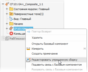

Редактирование упрощенной подстановки
Подстановки представляют собой состояния модели на основе упрощенной модели. Они добавляются в сборку и помещаются в папку «Подстановки состояний модели». Чтобы отредактировать упрощенную подстановку, выполните следующие действия.

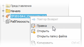

  1. В обозревателе разверните папку Состояния модели Подстановки.
  2. Правой кнопкой мыши щелкните подстановку, которую требуется изменить, и выберите команду Активировать. Модель будет обновлена, и в ней отобразится подстановка.
  3. В обозревателе щелкните модель для подстановки правой кнопкой мыши и выберите Редактировать.
  4. Щелкните правой кнопкой мыши в обозревателе и выберите Редактировать упрощенную сборку.
