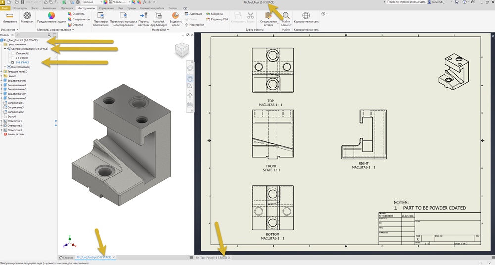

Состояния модели
Параметр «Показать область состояния модели» позволяет настроить отображение метки области состояния модели в приложении.
Показать состояние модели
