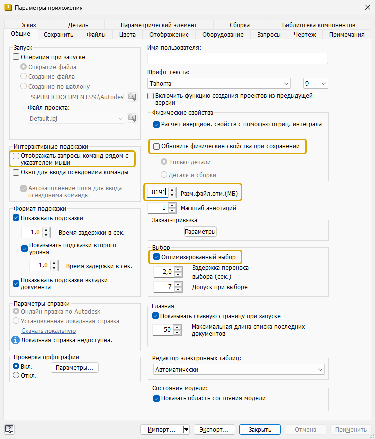

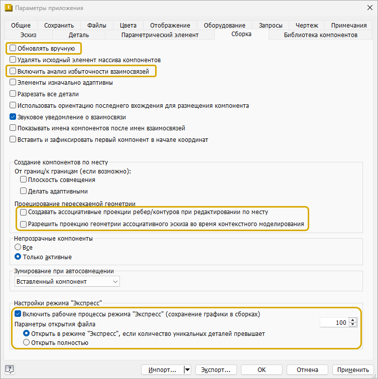

Узнайте, какие настройки можно оптимизировать для повышения производительности при работе с большими сборками.

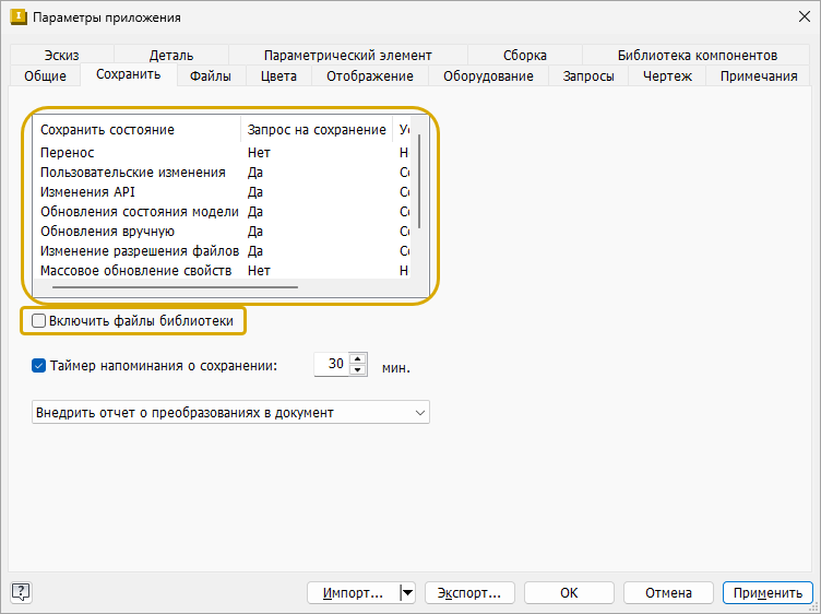

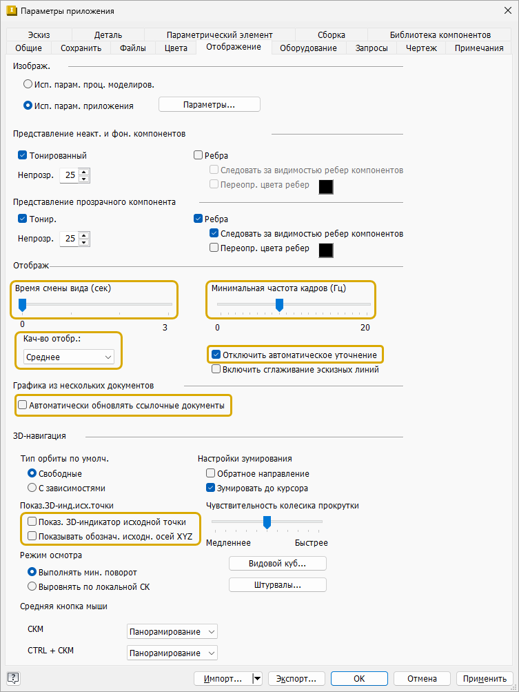

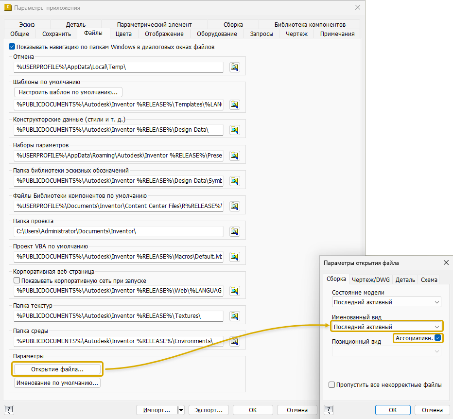

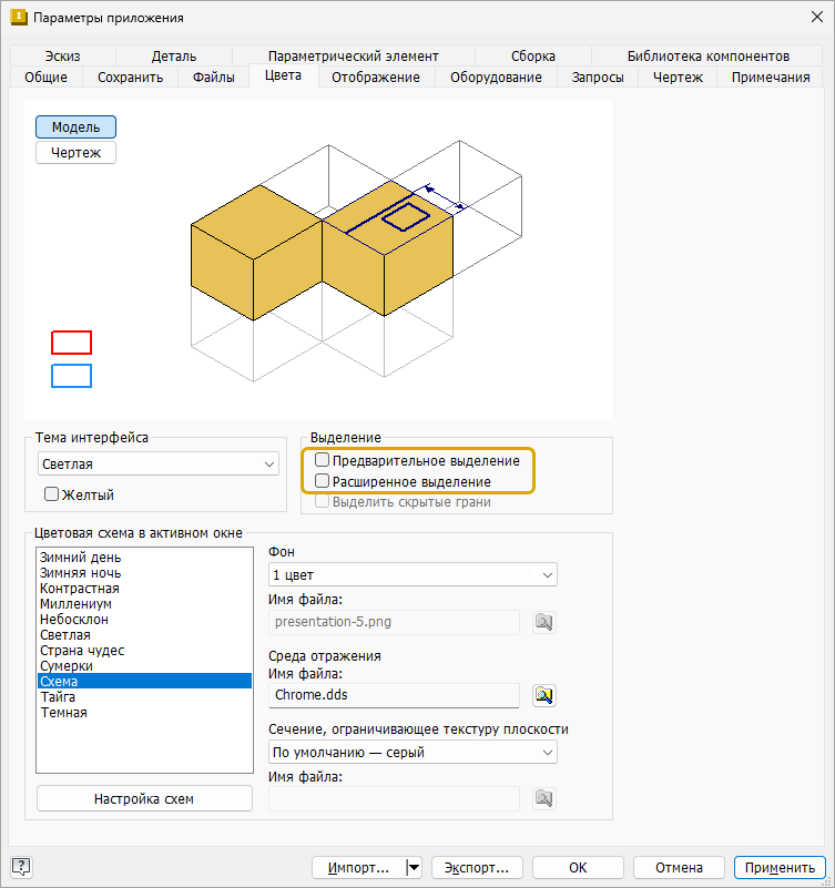

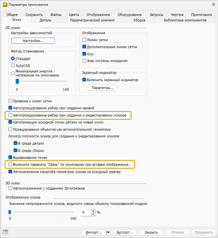

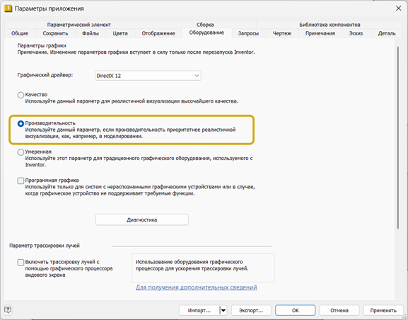

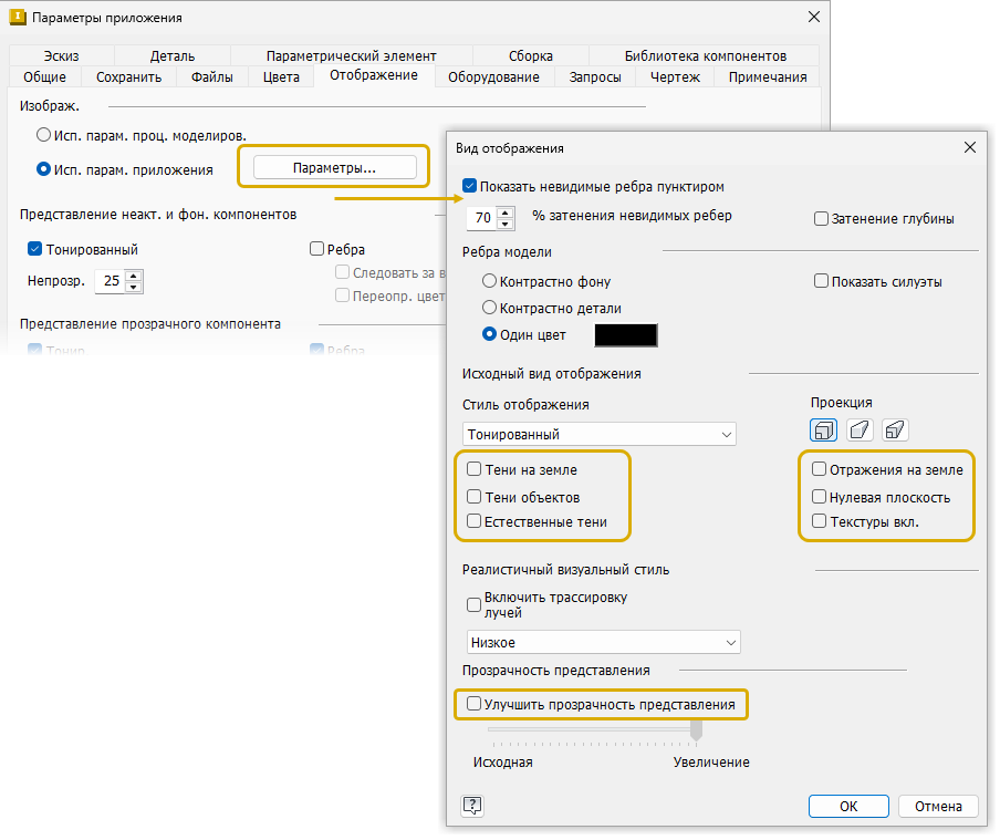

Ниже приведены параметры приложения, которые влияют на производительность работы сборки.
Открытие файла...
Производительность — ВКЛ. Повышает производительность системы за счет снижения качества отображения графики.

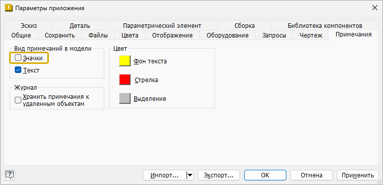

Значки — ОТКЛ. Ускоряет отображение.
Дополнительные сведения см. в разделе Параметры приложения.

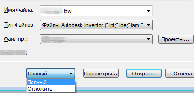

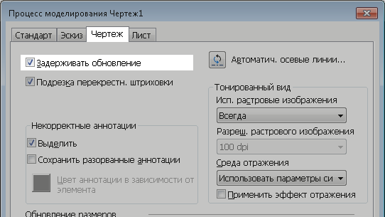

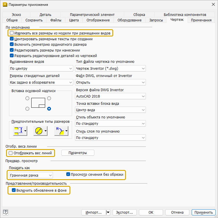

Открытие больших чертежей сборок может занимать длительное время, так как все компоненты или детали проверяются на наличие обновлений. Чтобы отложить процесс обновления при открытии чертежа, выберите параметр «Отложить» в диалоговом окне «Открыть».
Можно также задать отложенное обновление для открытого чертежа. На ленте перейдите на вкладку Сервис и на панели «Параметры» выберите Параметры процесса моделирования. В диалоговом окне перейдите на вкладку Чертеж и установите флажок Задерживать обновление. Виды не будут обновляться при изменении модели до тех пор, пока эта настройка не будет отключена или переопределена при открытии чертежа.
Текущий документ
Если во время работы с чертежом требуется включить функцию задержки обновления, щелкните правой кнопкой мыши узел уровня чертежа в обозревателе и нажмите Задерживать обновление.

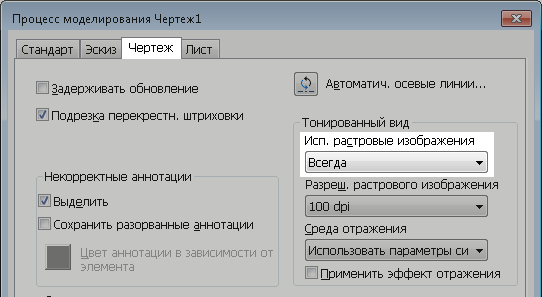

Для шаблонов чертежа в процессе выполнения операций просмотра задайте использование растровых изображений для тонированных видов вместо параметра «Только автономно». Для этого откройте шаблон чертежа Standard.idw и сохраните его под именем Large Assembly Standard.idw. На вкладке «Сервис» откройте панель «Параметры» и выберите команду «Параметры процесса моделирования». На вкладке «Чертеж» в разделе «Тонированные виды» установите для параметра Использовать растровые изображения значение Всегда. Сохраните изменения.
