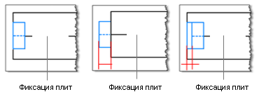

Создание внутреннего фиксатора
Размещение внутреннего фиксатора
Как правило, фиксатор с внешней резьбой присоединяется к нижней грани верхней целевой плиты. Фиксатор с внутренней резьбой присоединяется к верхней грани нижней целевой плиты. Перед креплением внутреннего фиксатора необходимо определить базовую грань, опорную точку 1, опорную точку 2 и необходимость вращения.
  1. На вкладке «Сборка пресс-формы» нажмите «Фиксатор».
  2. В диалоговом окне «Фиксатор» в раскрывающемся списке «Тип» выберите тип внутреннего фиксатора.
    Примечание. В поле выбора в раскрывающемся списке «Категория» нажмите «Внутренний фиксатор».
  3. Для использования внутреннего фиксатора с целью выравнивания плит пресс-формы или пуансона и матрицы нажмите кнопку «Блокировать пресс-форму» или «Блокировать пуансон и матрицу».
  4. Измените параметры в таблице, расположенной рядом с изображением компонента.
  5. Нажмите «Базовая грань», а затем выберите в графическом окне верхнюю или нижнюю грань выравниваемых плит.
  6. Нажмите «База 1», а затем выберите в графическом окне ребро базовой грани.
  7. Нажмите «База 2», а затем выберите в графическом окне второе ребро базовой грани, перпендикулярное первому опорному ребру.
  8. Для размещения компонента в графическом окне щелкните размерную линию и введите значение в поле «Изменить».
  9. Для конического стержневого внутреннего фиксатора нажмите кнопку «Поворот», чтобы задать поворот внутреннего фиксатора.
  10. Для вставки зеркально отраженного внутреннего фиксатора выберите «Разместить симметрично».
  11. Нажмите кнопку "OK" или "Применить".
