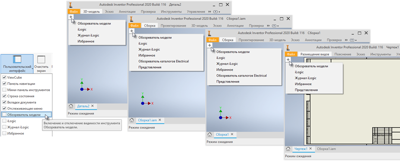

Доступ
Независимо от типа документа, если обозреватель модели закрыт, в левом верхнем углу графического окна отображается значок . Щелкните его, чтобы отобразить доступные панели обозревателя для активного документа.
Кроме того, можно изменить видимость обозревателя модели, выбрав вкладку «Вид»  панель «Окна»  раскрывающийся список «Переключатель».
Примечание. Для первого или повторного открытия панели, когда не отображается ни одна панель, щелкните значок «плюс» и выберите нужный элемент.

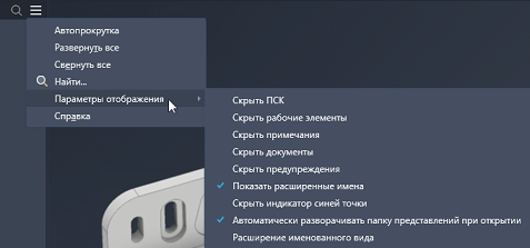

Отображение обозревателя

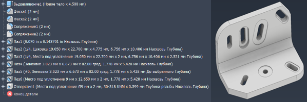

Вы можете управлять тем, какая информация показывается в обозревателе модели. В обозревателе Меню дополнительных параметров нажмите «Параметры отображения» и выберите параметр, который должен быть показан или скрыт.
Например, можно использовать вариант Показать расширенные имена для показа сведений об элементе.
