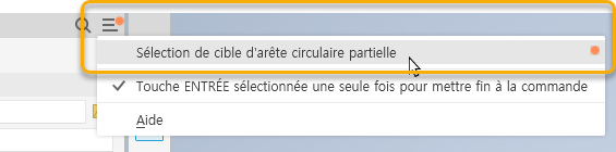

    Примечание. Чтобы выбрать частичные дуговые ребра, например торцы паза, в качестве целевой геометрии, в меню «Дополнительные параметры» выберите Выбор цели для частичного дугового ребра. Этот параметр по умолчанию отключен. Если он отключен, в качестве целевой геометрии можно выбирать только полные дуговые ребра.
