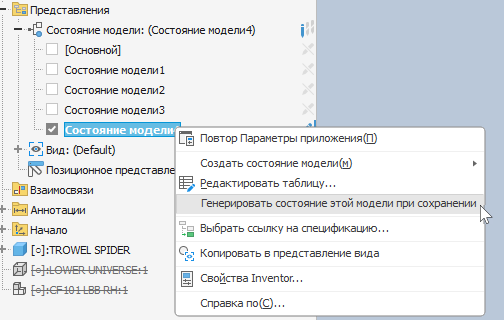

Состояния модели можно просмотреть в диалоговых окнах «Открыть» и «Сохранить как», а также на вкладке «Главная». Чтобы открыть изображение для просмотра состояния модели, сохраните активной модель с требуемым состоянием или щелкните по состоянию модели правой кнопкой мыши и выберите Создать это состояние модели при сохранении. Процедура идентична для моделей деталей и сборок.
generate ms preview

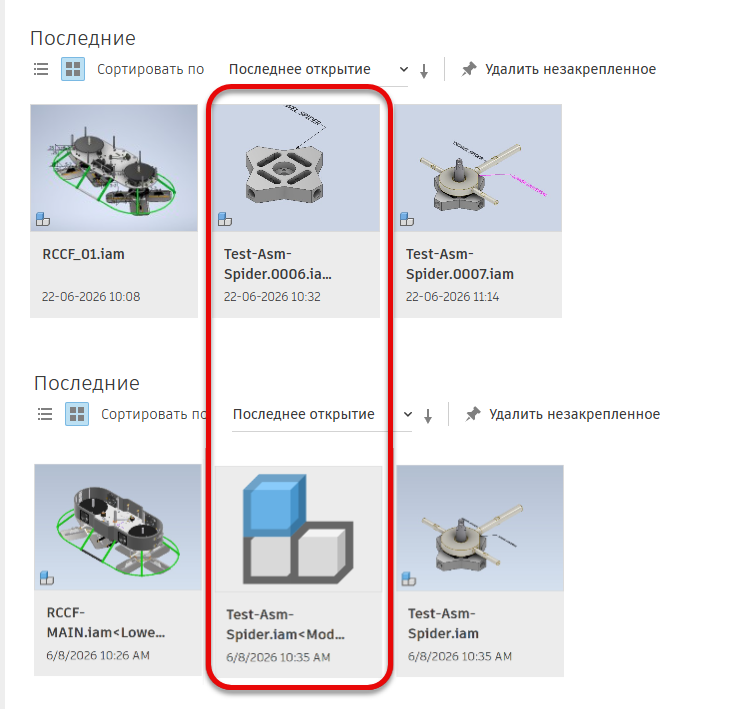

Изображения для просмотра состояния модели представлены в элементах сетки и включены в имя детали.
model state preview

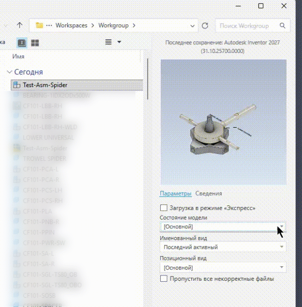

При создании изображения для просмотра состояния модели, в диалоговых окнах «Открыть» и «Сохранить как» это изображение будет представлено на панели параметров. Если изображение для просмотра не было создано, появится изображение-заполнитель.
ms prevw open-saveas

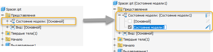

Основное состояние модели
Основное состояние модели больше не отображается в обозревателе модели, пока у нее не появится второе состояние или состояние для подстановки. Это изменение упрощает вид обозревателя, уменьшая число отображаемых элементов.
Дополнительные сведения см. в разделе Создание состояний модели.

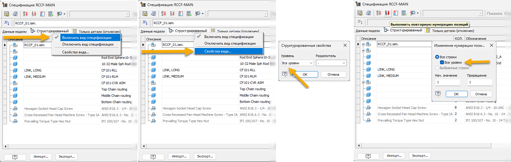

Усовершенствование спецификаций
Появилась возможность изменения нумерации всех позиций спецификации в структурированном виде. Эта функция по умолчанию работает так же, как в предыдущем выпуске. Чтобы открыть доступ ко всем уровням, выполните следующие действия.
  1. Включите вид спецификации (правой кнопкой мыши щелкните «Структурированный» и выберите «Включить вид спецификации»).
  2. В свойствах вида спецификации для параметра «Уровень» должно быть задано значение «Все уровни». (Правой кнопкой мыши щелкните «Структурированный» и выберите «Свойства вида...».)
  3. В раскрывающемся меню «Уровень» выберите «Все уровни».
  4. В диалоговом окне «Изменение нумерации позиций» выберите «Все строки», чтобы включить параметр «Все уровни». Выберите «Все уровни», если необходимо изменить нумерацию всех уровней спецификации.
Перенумерация всей спецификации
