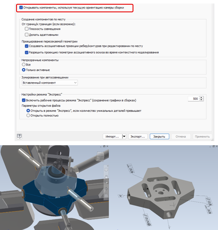

Новая настройка в приложении позволяет открывать компонент с той же ориентацией вида, что и у камеры сборки. В диалоговом окне «Параметры приложения» на вкладке «Сборка» выберите Открывать компоненты, используя ориентацию камеры для текущей сборки. Затем щелкните правой кнопкой мыши узел обозревателя для компонента или компонент в графической области и нажмите Открыть. Компонент открывается и отображается с той же ориентацией вида, что и в сборке.
Дополнительные сведения см. в разделе Справка по вкладке «Сборка» (параметры приложения).

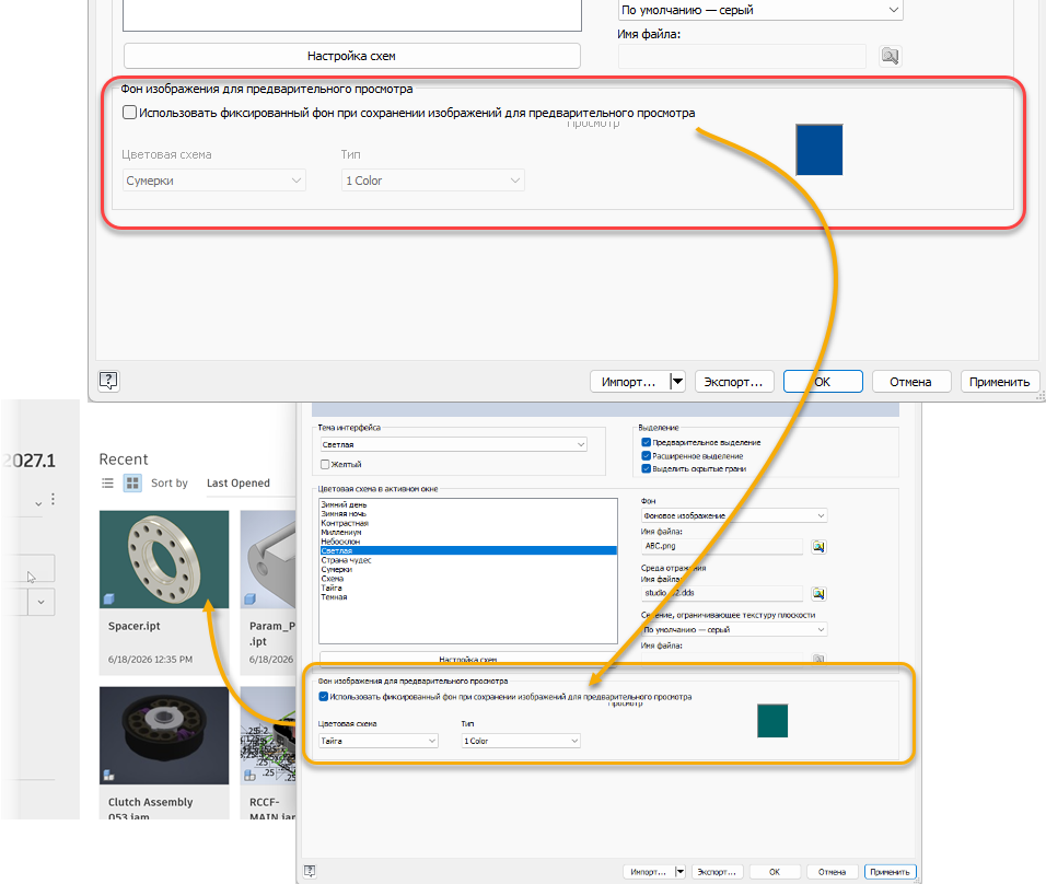

Новый набор элементов управления позволяет задавать цвет фона для миниатюр, созданных Inventor. По умолчанию этот параметр не выбран. В области «Фон изображения для предварительного просмотра» установите флажок Использовать фиксированный фон при сохранении изображений для предварительного просмотра, чтобы разрешить выбор цветовой схемы и типа («1 цвет», «Градиент» или «Фоновое изображение»).
Дополнительные сведения см. в разделе Справка по вкладке «Цвета» (параметры приложения).

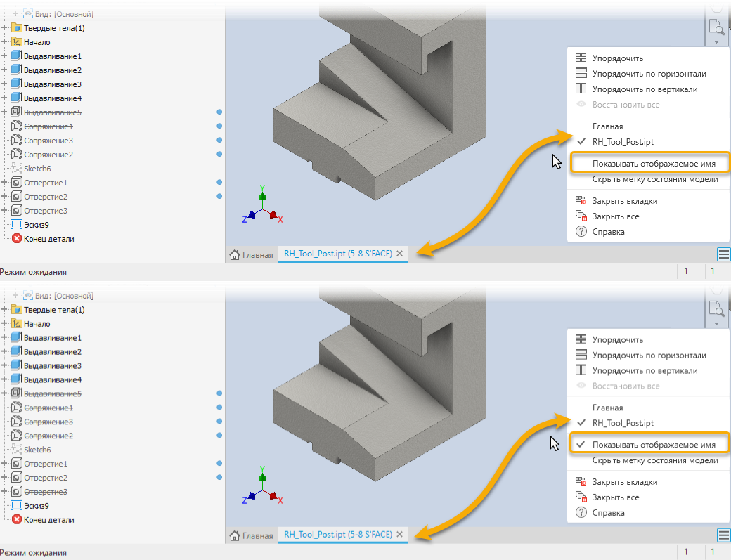

Появилась возможность переключаться между именем файла и отображаемым именем на вкладках документов. Для изменения отображаемого имени используйте новую функцию Показать отображаемое имя в меню «Параметры документа».
Дополнительные сведения см. в разделе Работа с графическими окнами.

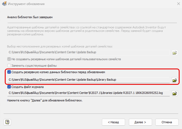

Теперь перед обновлением библиотек можно создавать их резервные копии.
Дополнительные сведения см. в разделе Перенос пользовательских библиотек
