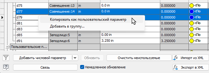

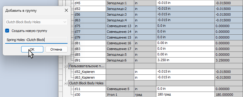

Множественный выбор. Теперь в Редакторе параметров можно выбирать несколько строк сразу.
Копировать как пользовательский параметр. Копирование выбранных параметров и добавление их в пользовательские параметры. Имя параметра сохраняется, и к нему добавляется _Copy.

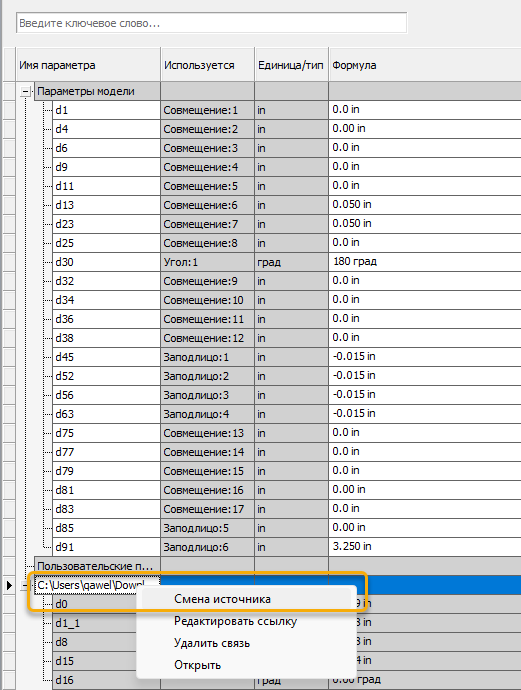

Смена источника. Теперь можно изменять источник файла ссылки, например файла Excel, из которого выполняется ссылка на параметры. Щелкните файл правой кнопкой мыши в Редакторе параметров и выберите Смена источника.
Если отображается сообщение об ошибке Сбой при изменении значения размера, необходимо назначить файлу ссылки те же параметры, которые действуют для файла, на который он ссылается.
