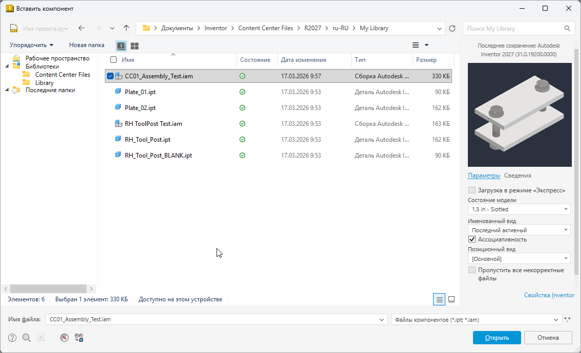

Вставка сборок из Библиотеки компонентов
Сохраненный файл сборки можно вставить как стандартный или как пользовательский. Если сборка содержит пользовательский компонент (компонент не из Библиотеки компонентов), диалоговое окно «Файл семейства» открывается с двумя параметрами. Выбрав пункт Переименовать документ, можно изменить имена и расположения файлов пользовательских компонентов.
Можно вставлять только документы с уникальными именами. При вставке выполняется проверка на наличие дубликатов. При выборе параметра Повторно использовать существующие документы в диалоговом окне «Повторяющееся имя файла» относительный путь к файлам заменяется на абсолютный путь. При вставке в качестве пользовательской детали можно повторно использовать документы из Библиотеки компонентов. Такие документы выделяются синим цветом в диалоговом окне «Именование файлов семейств».

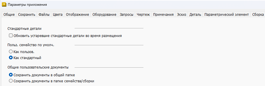

На вкладку «Библиотека компонентов» в параметрах приложения добавлены два новых параметра для задания способа сохранения общих документов.
Компоненты, сохраненные в общей папке, могут использоваться несколькими пользователями.

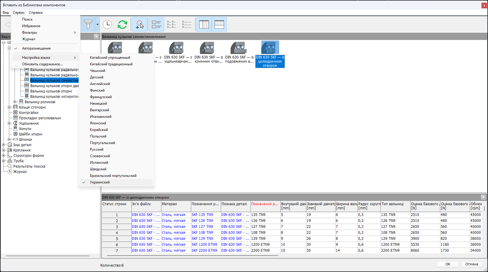

Локализация содержимого Библиотеки компонентов на украинский язык
Теперь содержимое Библиотеки компонентов можно просматривать на украинском языке. Чтобы выбрать в настройках языка украинский, откройте Библиотеку компонентов одним из указанных далее способов.
В меню «Инструменты» измените язык на украинский.
На украинский язык переведены материалы для всех семейств в следующих Библиотеках компонентов:
Примечание. Остальные библиотеки не переведены и представлены на английском языке.
Украинский язык
