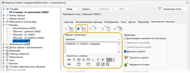

Помимо новой функции для работы с пазами, для стилей чертежей добавлены параметры пазов в размерных стилях, стилях таблиц отверстий и стилях маркеров центра.

Размерный стиль примечания для паза

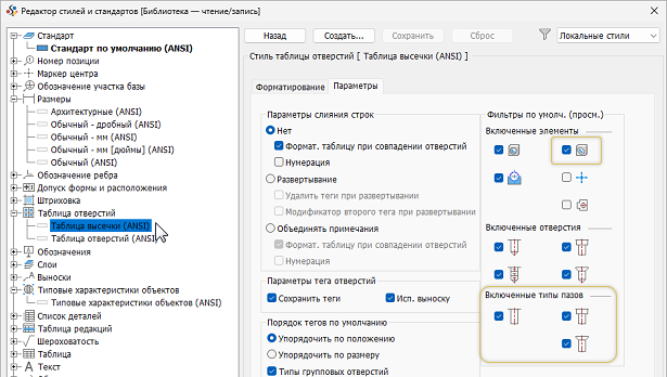

Стиль таблицы отверстий
В таблице отверстий теперь можно включать пазы. Если в настройках стиля таблицы отверстий активированы пазы, они будут включены в таблицу с координатами, которые относятся к центру паза, и описанием размера паза.
Дополнительные сведения см. в разделе Указание формата размера отверстий или пазов.
Дополнительные сведения см. в разделе Установка стиля маркера центра.
