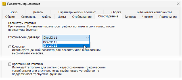

Поддержка DirectX 12
В этой версии Inventor для графики используется DirectX 12 (DX12). Можно перейти на DirectX 11 в окне «Параметры приложения» на вкладке «Оборудование».
Примечание. Чтобы изменения в аппаратной поддержке вступили в силу, необходимо закрыть и снова запустить Inventor.
Inventor будет по умолчанию использовать DX12, если эта версия совместима с аппаратным обеспечением компьютера.

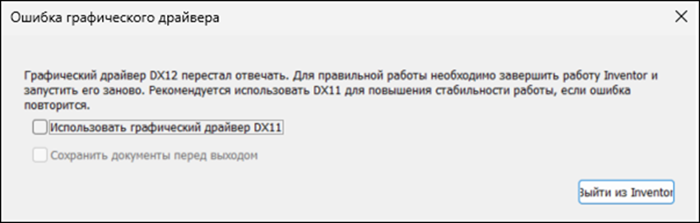

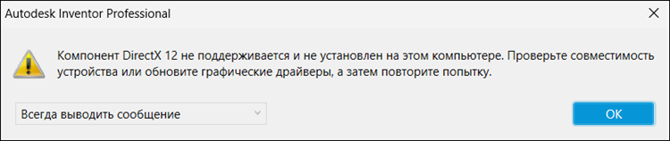

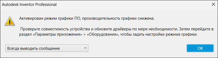

В зависимости от конфигурации компьютера может появиться одно из следующих сообщений:
Дополнительные сведения см. в разделе Справка по работе с вкладкой «Оборудование».
