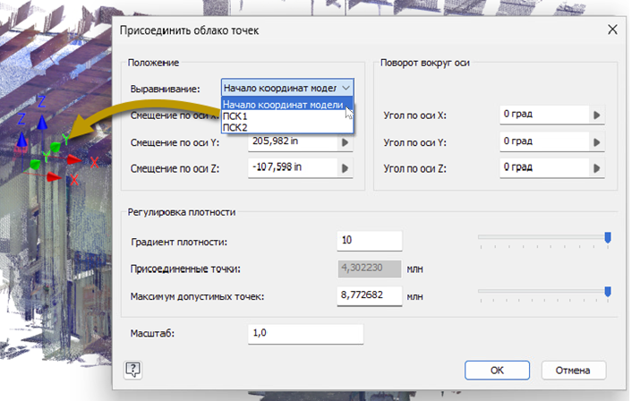

Функция «Выровнять (система координат)» заменяет параметр «Вставить в начало координат»
Теперь при вставке облака точек можно выбрать один из указанных далее параметров.
При редактировании облака точек можно переключаться с одного варианта вставки на другой. При переключении на модель или ПСК предыдущие параметры координат удаляются, если они не используются где-либо еще. Сохраненные параметры преобразуются в пользовательские. При выборе параметра «Смещение от начала координат» вместо модели или ПСК для координат создаются новые параметры.
Для файлов предыдущих версий позиция облака точек учитывается в параметре «Смещение от начала координат» при помощи значений позиции облака точек.
Дополнительные сведения см. в разделе Вставка и редактирование вставленного облака точек.

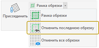

Отменить последнюю обрезку
Восстановить область облака точек, которая была обрезана последней, можно с помощью команды «Отменить последнюю обрезку». Для доступа к команде на ленте выберите вкладку «Управление» > панель «Облако точек».
Дополнительные сведения см. в разделе Восстановление обрезанной части облака точек.

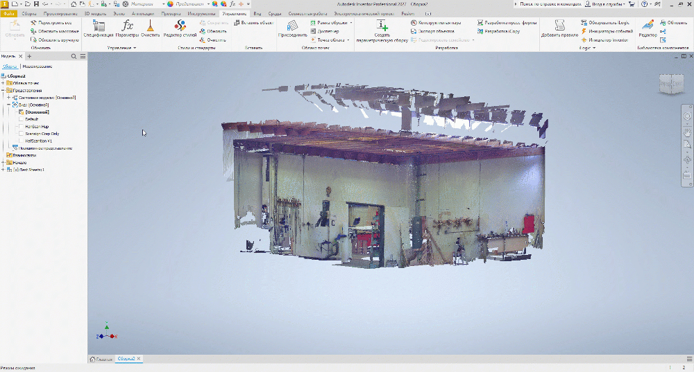

Сечение
Теперь облака точек реагируют на команду «Сечение». Это позволяет изучить наполнение облака точек. Для доступа к команде на ленте выберите вкладку «Вид» > панель «Видимость».
Облако точек в сечении
Дополнительные сведения см. в разделе Работа с видами сечения.

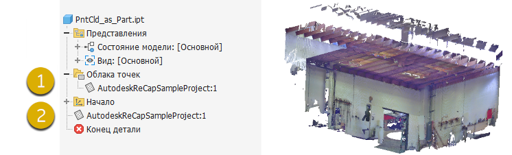

Узлы обозревателя для облаков точек
В облаках точек в обычных деталях и деталях из листового металла теперь используется узел обозревателя модели. Это позволяет гибко рассчитывать импортируемые данные по отношению к другим элементам модели.
С помощью этих двух узлов можно выполнять описанные ниже действия.
Узел папки облака точек
Узел верхнего уровня облака точек

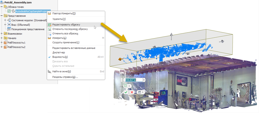

Редактировать обрезку
Команда Редактировать обрезку добавлена в контекстное меню узла обозревателя. Вы можете редактировать границу обрезки, используя манипуляторы области обрезки или собственные значения. Щелкните правой кнопкой мыши и выберите «Готово» или нажмите клавишу ENTER. Чтобы отменить операцию, нажмите клавишу ESC.
