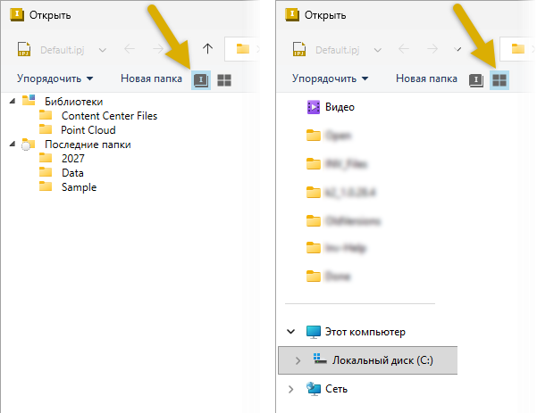

Параметры структуры дерева
Теперь при открытии или сохранении документов можно выбирать между деревом рабочего пространства Inventor и деревом навигации Windows.
Структура папок на левой панели обновляется в соответствии с выбранным вариантом. Для навигации по структуре можно использовать клавиши со стрелками и клавишу ENTER.

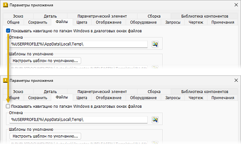

Чтобы отобразилось только дерево рабочего пространства Inventor, на ленте выберите «Инструменты» «Параметры приложения» вкладку «Файл» и снимите флажок Показывать навигацию по папкам Windows в диалоговых окнах файлов. Дерево навигации Windows больше не будет показываться в диалоговом окне.
Дополнительные сведения см. в разделе Открытие или импорт файла.
