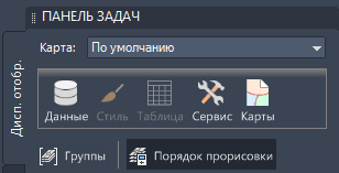

Слои на карте отображаются в Диспетчере отображения в порядке прорисовки: сначала слои, находящиеся выше по списку, затем слои, которые располагаются ниже по списку.
Изменение порядка слоев
  1. В Диспетчере отображения убедитесь в том, что выбран параметр «Порядок прорисовки».
  2. Выполните одно из указанных ниже действий:
    • Щелкните слой, который требуется переместить, а затем перетащите его вниз или вверх по списку.
    • Щелкните слой правой кнопкой мыши и выберите «Переместить в начало» или «Переместить в конец».
  3. Объекты чертежа, находящиеся выше по списку, отображаются над объектами чертежа, которые располагаются ниже по списку.
