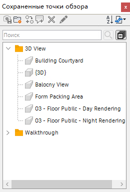

Окно "Сохраненные точки обзора"
Закрепляемое окно "Сохраненные точки обзора" позволяет выбирать предварительно заданные точки обзора без выполнения операций навигации.
Анимации точек обзора также сохраняются вместе с точками обзора, поскольку они представляют собой просто список точек обзора, которые обрабатываются как ключевые кадры. Анимации точек обзора можно создать путем перетаскивания предварительно определенных точек обзора в пустую анимацию. Точки обзора и их анимации можно распределять по папкам.

Можно выбрать несколько точек обзора, удерживая клавишу CTRL или SHIFT и нажимая кнопку мыши.
Открытие и закрытие окна "Сохраненные точки обзора"
  1. Перейдите на вкладку «Точка обзора», выберите панель «Сохранить, загрузить и воспроизвести» и запустите инструмент «Сохраненные точки обзора» .
Поиск сохраненной точки обзора
  1. Чтобы найти сохраненную точку обзора, введите ее имя в поисковой строке.
