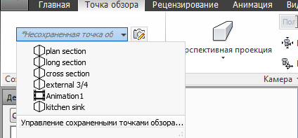

Восстановление точки обзора из ленты
  1. Щелкните вкладку "Точка обзора" > панель "Сохранить, загрузить и воспроизвести" > раскрывающийся список "Текущий вид" и выберите из списка сохраненную точку обзора.
    Теперь точка обзора отображается на панели "Сцена".
Восстановление точки обзора из окна "Сохраненные точки обзора"
  1. Если окно "Сохраненные точки обзора" не отображается, щелкните вкладку "Точка обзора" > панель "Сохранить, загрузить и воспроизвести" и запустите инструмент "Сохраненные точки обзора" .
  2. Выберите нужную точку обзора в списке. Теперь она отображается в панели "Сцена".
