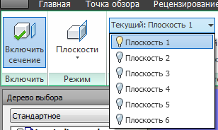

Включение или отключение дополнительных секущих плоскостей
  1. Щелкните вкладку "Инструменты сечения" > панель "Режим" > "Плоскости" .
  2. Раскройте щелчком список "Текущая плоскость" на панели "Настройки плоскостей" и щелкните значки в виде лампочек, расположенные рядом с требуемыми плоскостями.
    Отображение зажженной лампочки означает, что соответствующая секущая плоскость включена и проходит сквозь модель в панели "Сцена".
    Примечание. Если требуется перемещать сразу все плоскости, для них можно задать связь. В противном случае единовременно можно будет переместить только одну плоскость (текущую).
