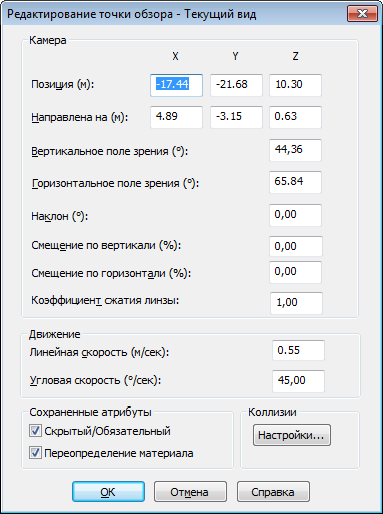

В зависимости от используемого рабочего пространства (2D или 3D) можно редактировать все или некоторые из следующих атрибутов точек обзора, включая положение камеры, поле зрения, скорость перемещения и сохраненные атрибуты. Для измерения всех вводимых данных используются Единицы отображения.

  1. Щелкните вкладку "Точка обзора" > панель "Сохранить, загрузить и воспроизвести" > "Редактировать текущую точку обзора" .
  2. Для корректировки атрибутов точки обзора используется диалоговое окно «Редактирование точки обзора».
  3. Нажмите "ОК".
  1. Щелкните вкладку "Точка обзора" > панель "Сохранить, загрузить и воспроизвести" > раскрывающийся список "Текущая точка обзора" > "Управление сохраненными точками обзора".
  2. В окне "Сохраненные точки обзора" щелкните правой кнопкой мыши точку обзора, которую вам хотелось бы изменить, и выберите "Редактировать".
  3. Для корректировки атрибутов точки обзора используется диалоговое окно «Редактирование точки обзора».
  4. Нажмите "ОК".
