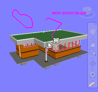

Просмотр замечаний и тегов
Для просмотра замечаний и тегов необходимо вызвать точку обзора, для которой они были добавлены.
Просмотр замечаний
  1. Перейдите на вкладку "Точка обзора" > панель "Сохранить, загрузить и воспроизвести" и запустите инструмент "Сохраненные точки обзора" .
  2. В окне "Сохраненные точки обзора" выберите нужную точку обзора. В панели "Сцена" отображаются все присоединенные замечания (если они имеются).
  1. Щелкните вкладку "Точка обзора" > панель "Сохранить, загрузить и воспроизвести" > "Сохраненные точки обзора" и выберите точку обзора, которую требуется вызвать.
    Точка обзора отображается в сцене вместе со всеми замечаниями и тегами.
