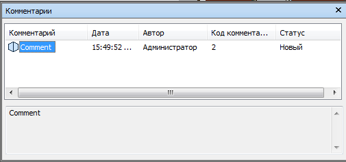

Окно "Комментарии"
Просматривать комментарии можно в закрепляемом окне "Комментарии".
В окне "Комментарии" представлены имя, время и дата, автор, код (ID), состояние и тема (или первая строка) каждого комментария. Существуют различные значки, позволяющие с первого взгляда определить источник каждого комментария.
