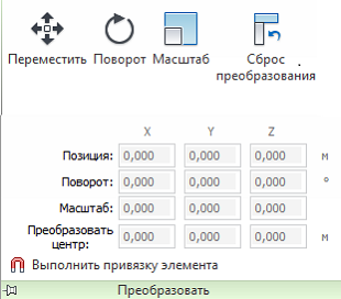

Корректировка положения и размеров секущих плоскостей или параллелепипеда.
На вкладке "Инструменты сечения" в панели "Преобразование" доступны инструменты, которые позволяют изменить положение и размер секущих плоскостей или секущего параллелепипеда, чтобы сосредоточить внимание на конкретных ограниченных областях модели. Это можно сделать вручную с помощью гизмо "Переместить", "Повернуть" и "Масштабировать" или путем ввода числовых значений в соответствующие поля.
С помощью команды "Вписать выбор" на ленте можно быстро задать пределы перемещения секущих плоскостей или секущего параллелепипеда в соответствии с выбранными в данный момент объектами. Для этого выберите необходимые объекты в сцене или в дереве выбора и нажмите кнопку "Вписать выбор" . В зависимости от способа сечения активные секущие плоскости или секущий параллелепипед будут перемещаться до границы текущего выбора.
