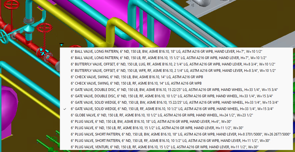

Детали для подстановки
С помощью ручки подстановки можно заменить совместимые детали 3D-моделей.
Совместимая деталь имеет тот же размер и тот же тип. Например, задвижку можно заменить шаровым клапаном.

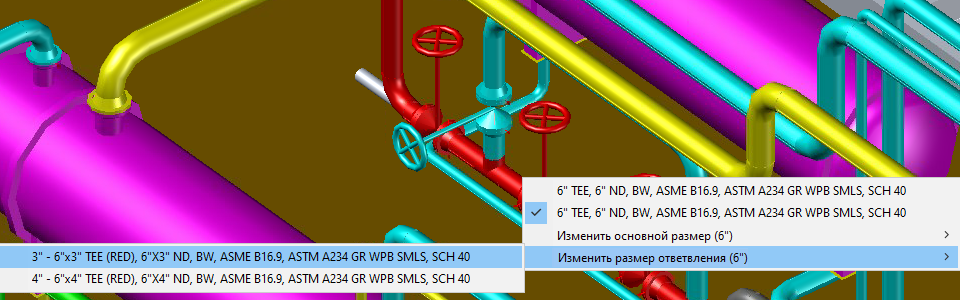

Расширенные параметры подстановки

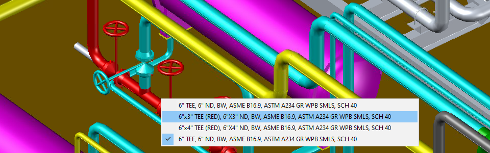

Для таких фитингов, как переходные фитинги, может потребоваться отдельно изменить основной размер и переходной размер или заменить фитинг с двумя выводами на фитинг с тремя выводами. Расширенные параметры в меню подстановки упрощают процесс замены переходных фитингов в 3D-моделях.
Отображением этих параметров управляет системная переменная PLANTEXTENDEDSUBSTITUTION. Если переменная PLANTEXTENDEDSUBSTITUTION включена, все доступные параметры подстановки группируются по разным категориям, что упрощает поиск нужного компонента.
Если переменная PLANTEXTENDEDSUBSTITUTION отключена, все доступные параметры подстановки отображаются в одном списке.
