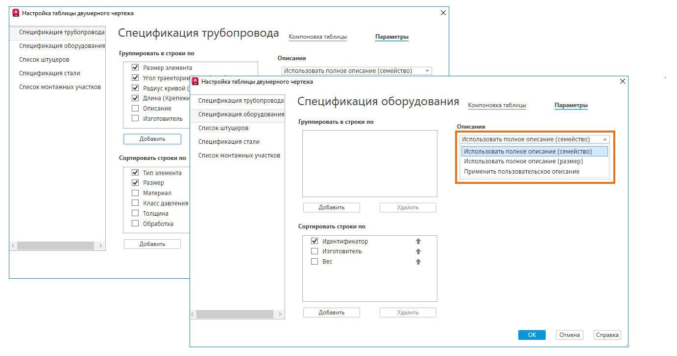

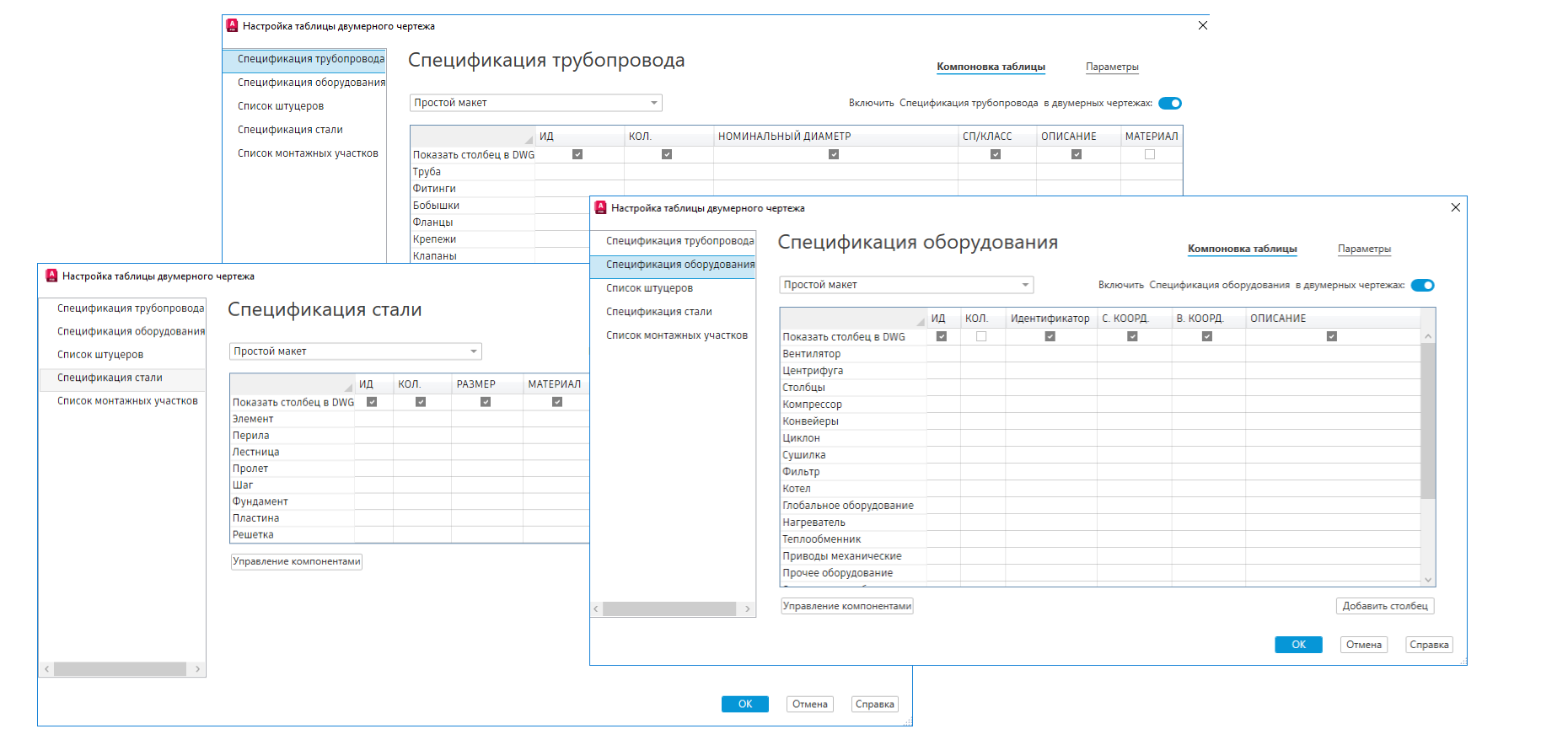

Адаптация спецификаций трубопроводов, оборудования и стали

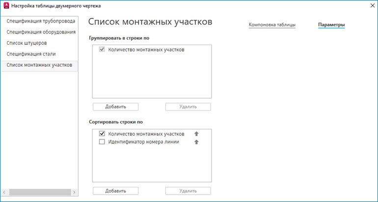

Спецификации трубопроводов, оборудования и стали можно размещать на двумерных чертежах. Кроме того, можно выбрать компоненты и свойства для отображения в спецификации. Компоненты группируются в строке и могут быть отсортированы в соответствии со своими свойствами.
В спецификации также можно выбрать тип отображаемого описания: полное описание (семейство), полное описание (размер) или пользовательское описание.

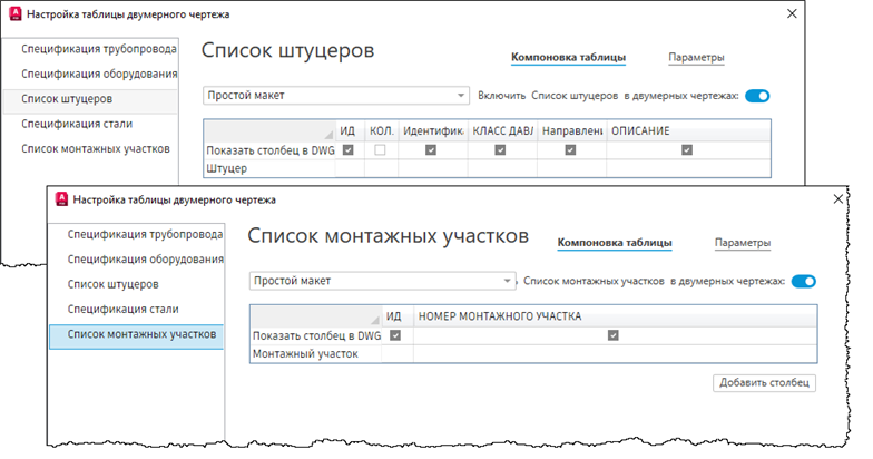

Адаптация списков штуцеров и катушек
На двумерных чертежах можно разместить списки штуцеров и катушек, а также выбрать свойства, которые будут отображаться в списке.
Прим.: Используйте переменную PLANTORTHONOZZLEDIRECTION для отображения направления штуцера в списке ортогональных штуцеров в качестве точки присоединения штуцера или порта штуцера.
Прим.: В списке катушек отображаются только катушки с назначенным номером.

Настройка спецификаций в двумерных чертежах аналогична настройке спецификаций в изометрических чертежах (относительно столбцов таблицы и группировки). Как и при работе с изометрической спецификацией, настройку таблицы можно сохранить в основной надписи.
В отличие от спецификаций ISO области рисования и таблиц не поддерживаются.

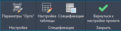

Настройка основной надписи
Администраторы могут настраивать для проекта спецификации по умолчанию.
В разделе "Настройка проекта" можно настроить таблицу спецификации в основной надписи двумерного чертежа. Если разместить шаблон таблицы спецификации (пустую таблицу) в основной надписи, при создании новых двумерных чертежей запрос местоположения или размера выводиться не будет.
