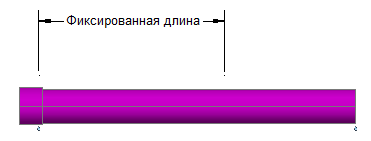

  1. Выполните трассировку трубы фиксированной длины, превышающей длину, заданную в свойстве "Фиксированная длина".
  2. Если при достижении максимальной длины в трубопроводе не создаются дополнительные сегменты, проверьте свойства труб, выполнив следующие действия:
    • Щелкните трубу или модель правой кнопкой мыши.
    • В контекстном меню выберите "Свойства".
    • На палитре свойств в разделе "Геометрия детали" группы "Свойства элемента" щелкните "Использовать фиксированную длину".
      Свойства труб фиксированной длины задаются в мини-каталоге, а в палитре свойств доступны только для чтения.
    • Если свойство «Использовать фиксированную длину» имеет значение «Ложь» либо значение фиксированной длины не задано, можно обновить свойства модели, изменив эти значения и значение plantspecupdatecheck с помощью Редактора мини-каталогов.

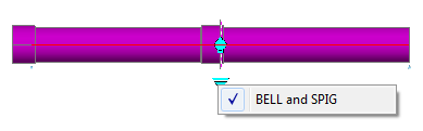

  3. Если длина сегмента трубы (значение параметра "Длина обрезки") превышает значение параметра "Фиксированная длина", проверьте конфигурацию соединения, выполнив следующие действия:
    • На палитре свойств в разделе "Свойства порта" проверьте типы концов (например: BELL, SPIG).

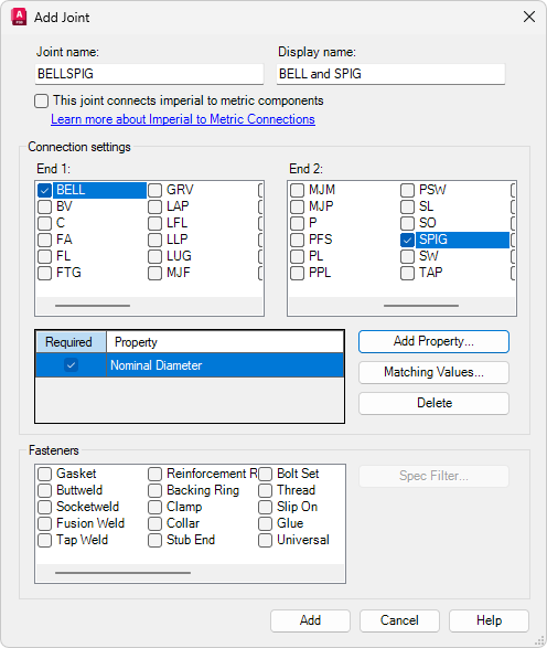

    • В диалоговом окне «Настройка проекта» разверните узлы «Настройки DWG Plant 3D» и «Параметры соединения трубопровода». Откроется диалоговое окно Настройка соединения.
    • Если для объединения типов концов нет подходящего соединения, нажмите кнопку "Добавить", чтобы создать новое соединение.
      Прим.: Также можно создать новые типы концов. Дополнительную информацию см. в разделе Соединения. Если крепежи были заданы, то они должны присутствовать в миникаталоге труб.
