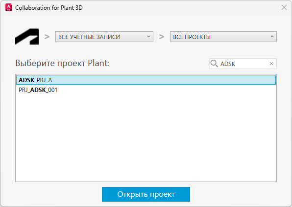

  1. В раскрывающемся списке «Проект» Диспетчера проектов выберите «Открыть совместный проект».
    Прим.: Если вход в учетную запись Forma Data Management не выполнен, появится соответствующий запрос.
    Откроется список доступных проектов Plant. В раскрывающемся списке слева (над проектами Plant) отображаются доступные учетные записи Forma Data Management. В раскрывающемся списке справа содержатся папки проектов Forma (Autodesk), которые доступны в определенной учетной записи.
    Прим.: Если у вас нет учетной записи Forma Data Management или папка проекта не создана, отобразится диалоговое окно с инструкциями для создания учетной записи или проекта Forma Data Management.
  2. Выберите нужный проект и нажмите «Открыть проект».
    Проект откроется из Forma Data Management. В результате первой синхронизации или скачивания открытие проекта может занять некоторое время, так как информация о нем копируется на локальный диск.
    Прим.: При вводе в поле поиска термины, соответствующие критериям поиска, отображаются полужирным шрифтом.
