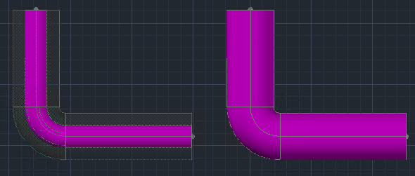

Определение того, где будет отображаться изоляция: на отдельном слое или на слое трубопровода.
| Тип: | Переключатель |
| Сохранен в: | Реестр |
| Начальное значение: | 1 |
| Значение | Описание |
| 0 | Отображение изоляции трубопровода на отдельном прозрачном слое. |
| 1 | Отображение изоляции трубопровода на слое трубопровода. |
Перед добавлением 3D-чертежа трубопровода в Navisworks используйте системную переменную PLANTINSULATIONUSEPARTLAYER, чтобы отобразить изоляцию на отдельном слое или на слое трубопровода.
