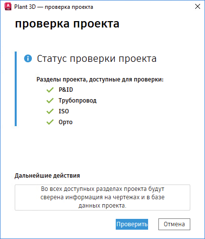

Проверка проектов
Проверка проекта позволяет руководителям или администраторам проектов оценивать и исправлять ошибки, чтобы обеспечить целостность проекта. В процессе проверки выполняется поиск ошибок, таких как ссылки между несуществующими свойствами, несоответствия в реестре идентификаторов или утерянные записи, которые больше не указывают на объект в исходном чертеже.

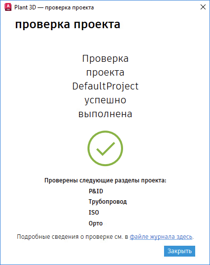

При запуске процесса проверки в открытом проекте он выявляет эти ошибки и исправляет их.
После завершения в каталог проекта добавляется файл журнала, содержащий кэш данных. В этом файле журнала содержится полный отчет об обнаруженных ошибках и мерах по их устранению.

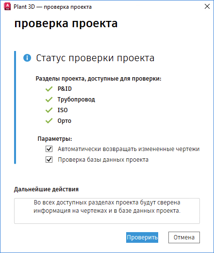

Для совместных проектов также можно выбрать одновременное выполнение процесса проверки базы данных. Кроме того, у вас есть возможность автоматически вернуть все затронутые чертежи, что устраняет необходимость в возврате вручную по завершении проверки.
