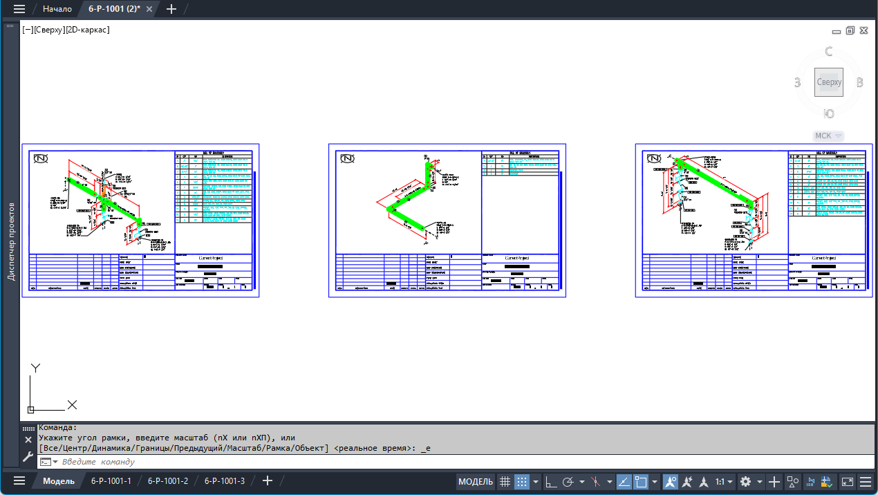

Листы можно объединять в изометрических чертежах в целях проверки и публикации. При создании изометрических чертежей листы можно упорядочить двумя способами:

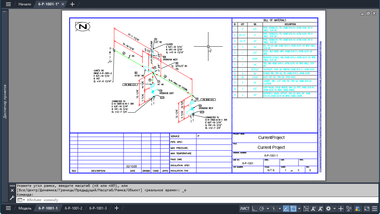

Управлять изометрическими чертежами удобнее при создании таких чертежей по строке. Каждый лист отображается в чертеже по отдельности, поэтому пользователям проще переключаться между листами и просматривать сведения об изометрических чертежах.
Прим.: Начиная с AutoCAD Plant 3D версии 2027, при создании файлов изометрических чертежей по умолчанию действует вариант «По строке». Поскольку в прежних версиях применялся вариант «По листу», он по-прежнему действует в существующих проектах, если не изменить его.
Результаты использования варианта «По строке» показаны на изображениях ниже.
