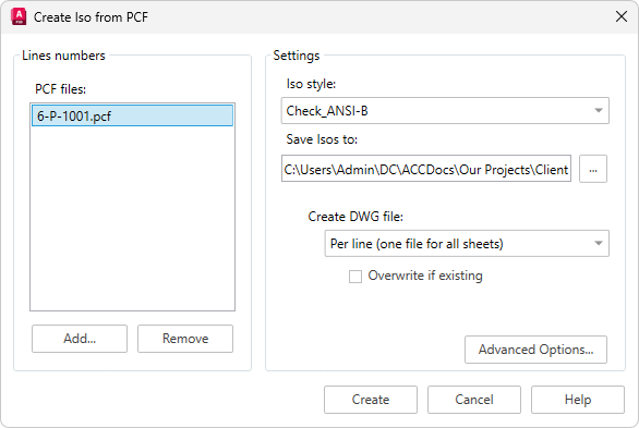

Диалоговое окно "Создание ISO из PCF"
Задает дополнительные параметры создания ISO.
Номера линий
Файлы PCF
Задает файлы PCF для импорта.
Добавить
Добавляет один или несколько файлов PCF в список.
Удалить
Удаление одного или нескольких файлов PCF из списка.
Настройки
Задает параметры вывода изометрических чертежей:
Стиль ISO
Задает стиль ISO для использования. Стили ISO можно создавать и изменять в окне "Настройка проекта".
Сохранять ISO в
Задает папку, в которой создаются изометрические чертежи.
Редакция
Задает номер редакции, который может отображаться в основной надписи.
Создать файл DWG
Определяет, будут ли все листы изометрических чертежей с одним и тем же номером строки создаваться в одном файле такого чертежа или для каждого листа будет генерироваться отдельный изометрический чертеж.
Заменять, если уже существует
Указывает, нужно ли перезаписывать созданные ранее файлы.
Дополнительные параметры
Отображается диалоговое окно «Дополнительные параметры создания ISO».
