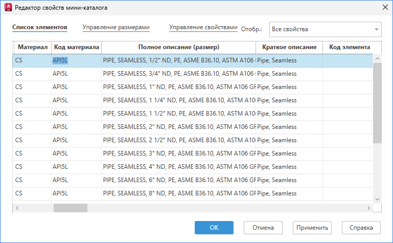

Изменение свойств компонента в мини-каталоге
  1. На панели «Лист мини-каталога» редактора мини-каталогов щелкните нужную деталь (например, PIPE, PE, ASME B36.10).
  2. Нажмите «Редактор свойств».
  3. В таблице выберите ячейку и введите нужное значение. Например, в столбце «Код материала» укажите API5L.

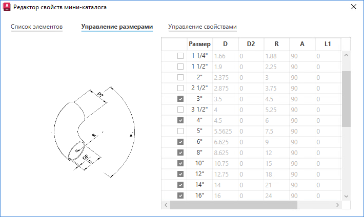

Добавление и удаление размеров компонентов из мини-каталога
Можно управлять размерами в мини-каталоге. В диалоговом окне «Редактор свойств мини-каталога» на вкладке «Управление размерами» используйте флажки, чтобы выбрать размеры, которые следует включить в текущий мини-каталог.
Прим.: Параметры размеров невозможно редактировать в таблице.

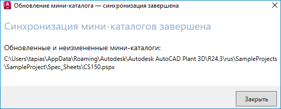

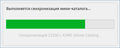

Обновление мини-каталога при изменении каталога
  1. Щелкните меню «Мини-каталоги»«Проверка обновлений из каталогов».
    Запускается синхронизация мини-каталогов.

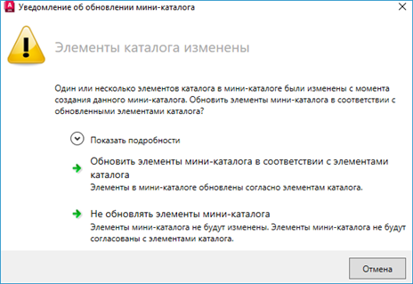

  2. По завершении откроется диалоговое окно «Уведомление об обновлении мини-каталога». Укажите, требуется ли обновить элементы мини-каталога в соответствии с элементами каталога.
