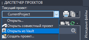

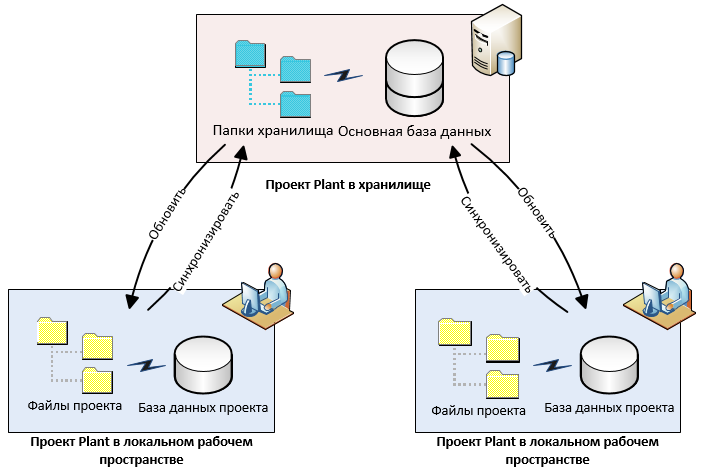

При первом открытии проекта из хранилища с помощью Диспетчера проектов создается локальное рабочее пространство и копируются файлы из хранилища. Дополнительные пользователи создают отдельные локальное рабочее пространство.
База данных проекта в локальном рабочем пространстве обновляется () при сохранении файлов в рабочей папке. Главная база данных проекта обновляется при возврате файлов в хранилище.

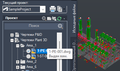

Если проект хранилища открыт, в Диспетчере проектов отображается тип проекта хранилища и состояние выдачи.

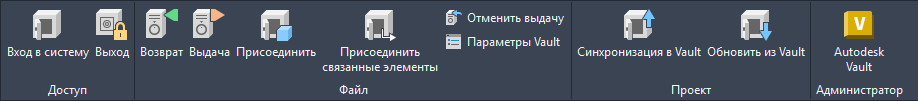

Лента хранилища
С ленты можно управлять сеансами входа в хранилище и файлами проекта.
Команда «Перейти в хранилище» на ленте загружает клиент Autodesk Vault (обозреватель хранилища). Сеанс входа Autodesk Vault Client не такой, как сеанс AutoCAD Plant 3D toolset.
Важное замечание: Для работы с проектами Plant нельзя использовать Autodesk Vault Client. Для управления проектами Plant в хранилище, за исключением определенных административных задач, можно использовать Диспетчер проектов.
Дополнительные сведения о командах ленты см. в разделе Справочник команд хранилища.

После того как администратор проекта предоставит вам адрес сервера хранилища и учетные данные, с помощью Диспетчера проектов можно будет открыть проект. При первом открытии проекта хранилища необходимо указать местоположение рабочей папки. Файлы проекта будут скопированы в рабочую папку из хранилища.
Изначально файлы проекта в папке рабочего пространства предназначены только для чтения. Диспетчер проектов позволяет получить файлы в процессе работы. Можно вернуть файлы проекта после внесения изменений. Также можно синхронизировать их с хранилищем для совместного использования текущей работы без возврата файлов.
